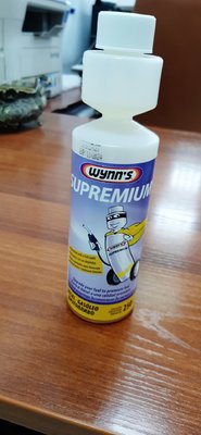

    Вот такой Винс?
    дак помогало или не?
    а то я пошел уже нахерачил его в бак))))
    банок 10 у меня валяется его
