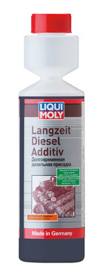

    Продолжаю тест присадок для того, чтобы избавиться от "камазинга", "дизеления", "стука пальчиков" и т.д. Отъездил полный бак на Лукойл Дизель Экто с присадкой "2355 LiquiMoly Долговременная дизельная присадка Langzeit Diesel Additiv 0,25л", на 75 литров залито 75 мл присадки:
    Пропал ли этот раздражающий звук? Нет. Всё так же, как и до применения присадки. Итого с присадками отъездил 2 бака и 1500 км — видимые улучшения отсутствуют.
    Итого на данный момент пробег 41 000 км, звук "камаза" появился в районе 36 000 км.
    Развлечения продолжаются. На днях еду в сервис мыть топливную и масляную системы, а также форсунки. Цена вопроса - 7100 руб. Бывший оф. дилер как и все другие сервисы, о которых форумчане здесь выше по теме писали, обещает, что звук "дизеления" исчезнет. "И вообще, с нашим топливом нужно мыть каждые 50 000 км" (цитата приёмщика). Посмотрим.

    Полагаю, что так и будет — промывка не даст эффекта. Надеюсь, мои мытарства помогут другим владельцам принять более взвешенное финансовое решение о необходимости отказа (заглушения, снятия) от пресловутого EGR.
    Танеко пробовал, 2 полных бака откатал (Владимирская область). Стало еще хуже, звук "дизеления" звонче. Я выше в этой теме писал об этом. Сейчас вернулся и катаю Лукойл Экто — лучшего в наших краях ничего найти не могу.
