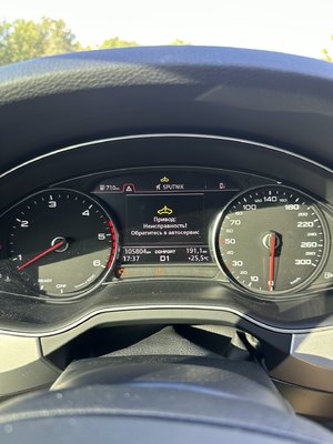

    Всех приветствую.
    Пробег 105000км, 2018г. Сегодня впервые вылезло сообщение о прожиге сажевого фильтра, а затем ПРИВОД: неисправность!, вдобавок загорелся чек. Машина перестала тянуть, заглушил на минут 5, чек не потух, но ошибка исчезла.
    Может кто сталкивался, как решали проблему?!

    Вот такая ошибка

  10. Kelt52
    Kelt52 Участник форума
    29 июл 2022
    185
    У меня такое было из-за метки от сигнализации. Села батарейка
  11. Kelt52
    29 июл 2022
    185
    Извиняюсь. Не посмотрел на пост выше фотки. Видимо сигнализация не при чем.
  12. AlexAnis
    AlexAnis Участник форума
    15 июл 2020
    358
    Краснодарский край
    Посмотри мои сообщения - где-то писал уже про такое. Оказалось дело в датчике давления выхлопных газов - заменил его и все стало как раньше - нормально.
  13. Сарпи 88
    Сарпи 88 Новичок
    16 янв 2023
    82
    Ростовская обл.
    Q7
    Что то похожее, было, правда на БНВ м57 , был сильно забит впускной коллектор, после промывки - ок.
