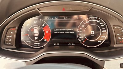

    Скажите, когда авто заведен у всех такое сообщение на панели?

    Если водительская дверь открыта

    О чем это говорит ?

    О том что машине не приятно когда вкл двигатель и открывается дверь. Намекает, что так делать не нужно.

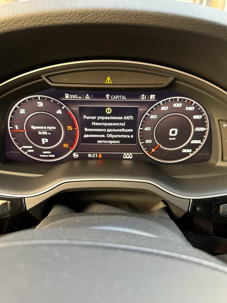

    Добрый день! Скажите, кто-нибудь сталкивался с такой ошибкой -
    Рычаг управления АКП: неисправность! Возможно дальнейшее движение
    (см. фото ниже)
    Каждый раз при переключении рычага из P в D (при этом переключение в N, R ошибку не выдает). На сами переключения не влияет, АКП работает без замечаний.
    Заранее признателен за ответы.

    конкретно с этим не сталкивался, но был похожий глюк с автохолдом. оказалось - не была зафиксирована фишка на разъеме и контакт пропадал. советую поднять консоль и проверить фиксацию для хорошего контакта.

    ....или чонить пролили на селектор

    Есть риск, проверю )
