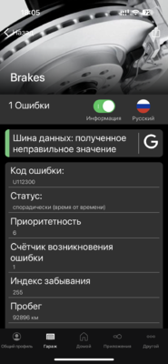

    Всем привет. Мучают вот такие ошибки ( на фото), возникают при открытии водительской двери, раздается писк и идут уведомления на приборке, после этого в блоках висят ошибки.

      52

    замок водительской двери...

    Да, похоже на то, но почему это происходит когда авто заведено через автозапуск и я открываю дверь.

    официалы почистили замок - все заработао!))
