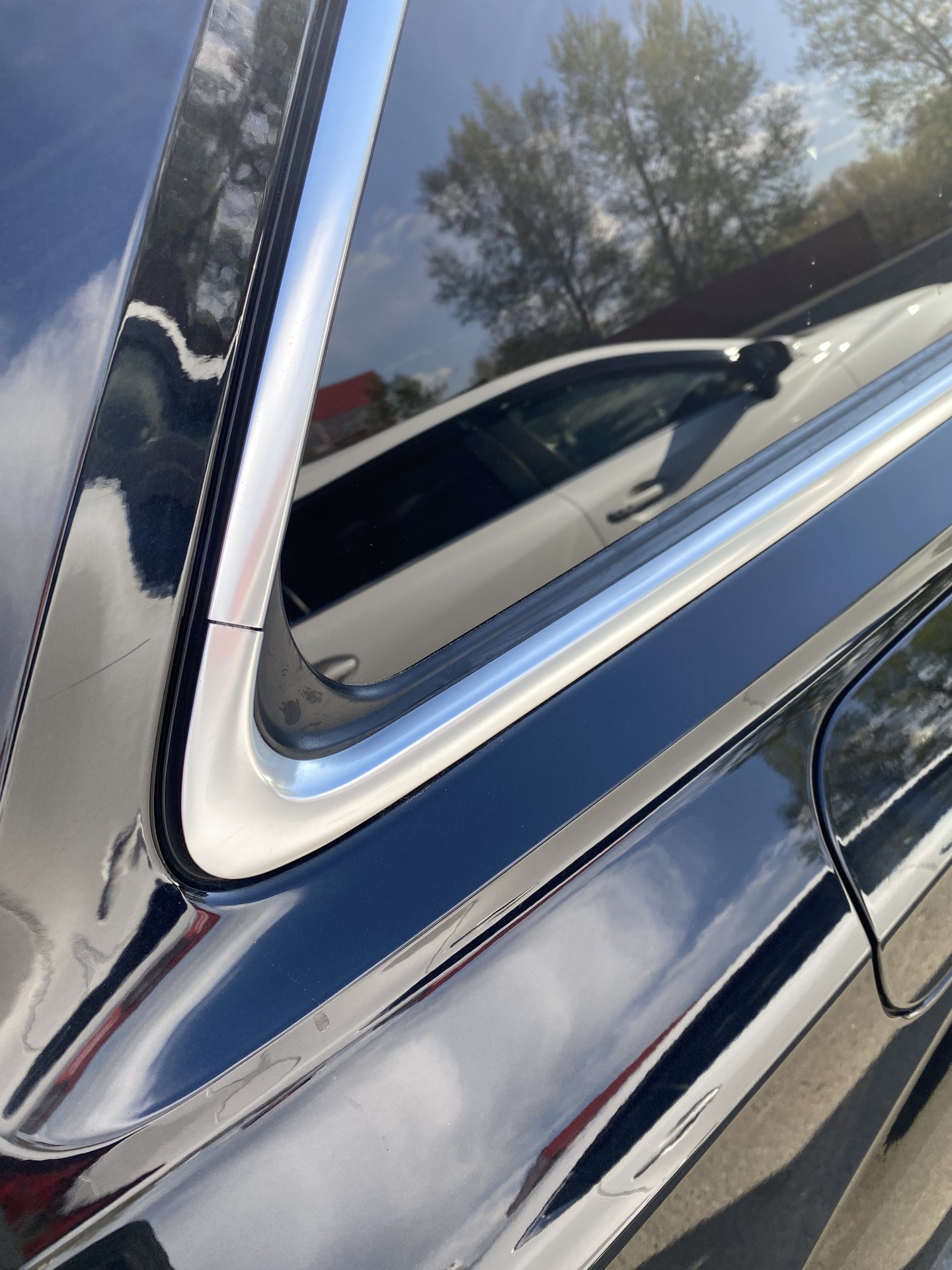

    Здравствуйте! Вчера осматривал авто для приобретения и обнаружил торчащий молдинг на заднем стекле, это особенность модели или только этот экземпляр с такой особенностью? С другой стороны так не торчит, но разрезан в том же месте.

    Ну епт…
    Долго придется ответа ждать, все убежали проверять свои))

    Ну не торчат :)

    Разрез есть?

    ну ты пальцами надави на него если продавливается и встает на место значит просто отклеился,чо за проблема то
    Бывает такое

    Спасибо! Успокоили.
