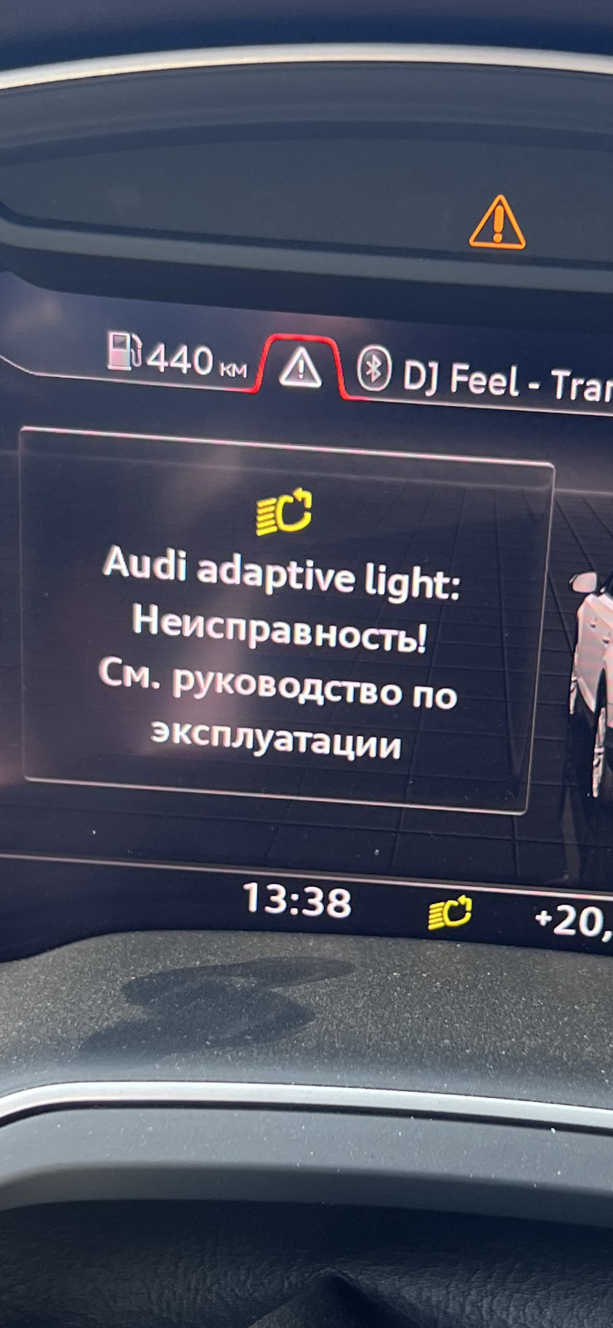

  13. Эдо123
    Эдо123 Участник форума
    5 сен 2016
    454
    Q7 3.0 TDI 2016
    Всем доброго вечера! Была ошибка пневмы, диагностировали передние правый датчик положения кузова, заменил на оригинал и адаптировали подвеску. Ошибки по подвеске ушли, но появилась по адаптивному свету (у меня матрикс), спец сказал что нужен стенд по которому исходя из уровня света фар берутся цифры и вводятся в ОДИС, но стенда у нас (Кострома) нет и даже у дилера во Владимире нет. Вопрос, я правильно понимаю что путь один к оф. дилеру со стендом в МСК или есть иной путь?

  14. ioann
    ioann Старожил
    24 ноя 2009
    5.486
    Ну или от балды что-нибудь ввести. 0 например.

  15. LAS
    LAS Участник форума
    20 апр 2012
    196
    А6 С6 4.2 2005г.
    Когда пневму адаптировали значения реальные вводили? Вывешивали колёса?
  16. LAS
    LAS Участник форума
    20 апр 2012
    196
    А6 С6 4.2 2005г.
    Менял передние стойки, так же была ошибка по свету. После адаптации пневмы ошибки ушли. Тоже матрица.

  17. Езжу на Ауди
    Езжу на Ауди Участник форума
    11 окт 2020
    470
    Япония
    ему, похоже, датчик адаптировали, а всю систему нет
  18. Эдо123
    5 сен 2016
    454
    Q7 3.0 TDI 2016
    На подъемнике поднимали, что бы дать машине понять максимальный ход. Но замер делали на стоячей, рулеткой, от оси колеса до арки, на всех четырех колесах.
  19. Езжу на Ауди
    11 окт 2020
    470
    Япония
    странно, odis на 4М просит вводить данные и с вывешенных колёс и без подьемника. без ввода каких либо параметров, хотя бы взятых с потолка, программа адаптацию не отработает. спецы, правда, знают усреднённые цифры, можно ввести и не измеряя.
  20. LAS
    LAS Участник форума
    20 апр 2012
    196
    А6 С6 4.2 2005г.
    Справа кнопочка хелп, там 3соедненные данные. У меня правая страна была чуть ниже на 4мм, пришлось чуть чуть об пнуть систему. Машина выравнялась и ошибка прошла.
