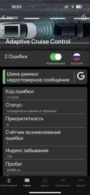

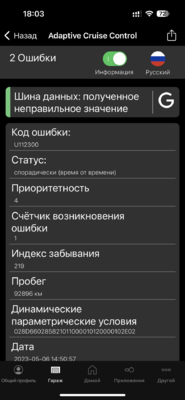

    Может кто подскажет, что за ошибки постоянно лезут
      321,9 КБ
      108
      814,9 КБ
      107

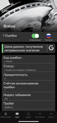

  9. Beloys777
    Beloys777 Участник форума
    28 окт 2021
    142
    Ханты-Мансийский АО
    Audi Q7 TDI 2017
    И в тормозах одна
      640,7 КБ
      56
  10. ioann
    ioann Старожил
    24 ноя 2009
    5.486
    Что-то где-то не так, чего-то не хватает в шине, вот блокам и не нравится.
  11. Beloys777
    28 окт 2021
    142
    Ханты-Мансийский АО
    Audi Q7 TDI 2017
    Да это я понимаю но как решить проблему
  12. ioann
    ioann Старожил
    24 ноя 2009
    5.486
    События эти не просто так произошли. Значит есть какие-то неисправности в других блоках. Ну или кто-то покопался где-то и что-то изменил бездумно. А вообще тут бы нормальным прибором ошибки почитать, чтобы видно было с каким блоком конфликт.
    VCDS точно показывает что именно не нравится. ОДИС не всегда.
  13. Beloys777
    28 окт 2021
    142
    Ханты-Мансийский АО
    Audi Q7 TDI 2017
    Одис есть попробую глянуть

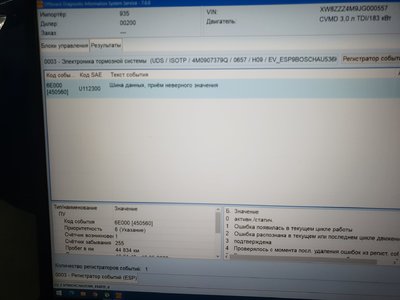

  17. BlueWhale
    BlueWhale Участник форума
    19 фев 2019
    101
    Курская обл.
    #16137 BlueWhale, 12 май 2023

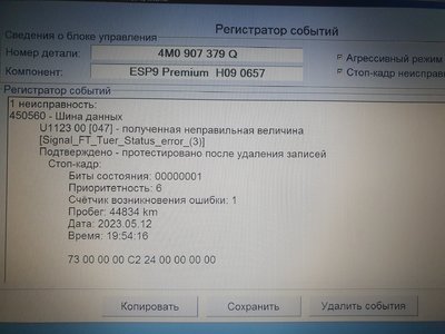

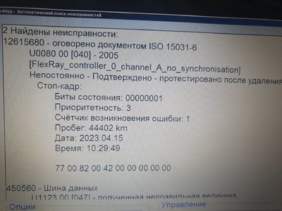

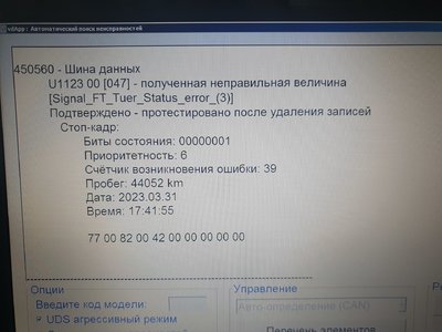

    Прошу помощи.
    Ошибка U1123 00[047], шина данных, прием неверного значения, фото ниже.
    Не удаляется. Электрик пробовал разными программами.
    На панели периодически при запуске авто выскакивает неисправность ручного тормоза.
    Авто тормозит с нелинейным отрица ельным ускорением при линейном нажатие на печаль тормоза. Ощущение будто задняя ось поздно срабатывает.
    Механическая часть тормозной системы проверена, не выявлено причин для подобного поведения.
    Предшествующие за год события - установка противоугонной блютуз метки, разряда аккумулятора в ноль по причине долгого простоя.
    ещё автономный отопитель - котёл - стоит, но он уже давно установлен, ещё до пандемии. и ошибок ранее он не давал.
    Ближайший ОД - 150 км.
    Опытный Ваг-электрик считает, что или Кан-шина, или блок управления (абс, esp, ebd и тп, т.е. блок управления тормозами) чудят. Определить можно только длительным кропотливым поиском при наличие для проверки аналогичных модулей от других авто. Перспектива в таком случае не радужная.
    Начну с удаления блютуз метки и дальнейшего наблюдения.
    Если сталкивались с подобным прошу подсказать возможные направления поиска решения проблемы.
    П.с. ещё диагностика показала ошибку U0080 00 [040] и в блоке комфорта, но она не с первой попытке вроде бы удалилась. На панели данное сопровождалось сообщением ошибка двери водителя, дверь с доводчиком.
    Заранее благодарен за полезные подсказки.
    П.с.2. Ещё младший сын, 2 года, одно время очень любил играть с кнопкой вкл/выкл ручник. Мог десятки раз её дёрнуть в выключенном авто, мог поднять и удерживать долго. Может ли скрытая неисправность клавиши, цепи от неё, влиять на что-то из описанного выше?
    И имею привычку заводить авто при открытой двери. Из наблюдений, ошибка ручника на панели приборов выскакивала только при таких условиях. При включении зажигания при полностью закрытой двери водителя не появлялась ошибка ручника.
  18. LAS
    LAS Участник форума
    20 апр 2012
    196
    А6 С6 4.2 2005г.
    Поменять задние колодки, не поможет то замок водительской двери́ под замену
    BlueWhale нравится это.
