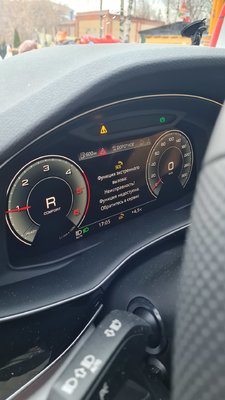

  20. AlexandrI_M
    AlexandrI_M Новичок
    10 янв 2018
    88
    Кировская обл.
    Q7 2022
    Всем привет
    Подскажите, авто стоит в гараже в основном, ездит мало, вылезает вот такая ошибка, это нормально?
    Сейчас не убирается
    Или надо в сервис ехать убирать?
