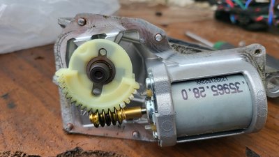

    Добрый вечер! Словил ошибку P200600, похоже по звуку срезало шестерни на заслонке, номер детали 059129593S, пишут, что есть шестерни, комплект для ремонта, не могу найти номер, самой заслонки в России нет, на avito тоже. Возможно ли ездить аккуратно дальше?

    Q7 45 TDI MHEV 2019
    Это т.н. "вихревая заслонка". Умерла скорее всего из-за какашек, летящих из EGR. Ее можно отшить, и жить вообще без нее. Melkon&Ratkov мне такое сделали. Заодно можете у них мотор чипануть. Ездить так нельзя - сажевый фильтр убьете.
    И если я прав, и у вас еще на месте EGR и вы впускной коллектор ни разу не чистили от его продуктов жизнедеятельности - настоятельно рекомендую таки почистить. Наберите в поиске "audi tdi 3.0 egr soot" и полюбуйтесь на картинки - что там внутри происходит....

    Вобщем-то как и думал, заслонка чистая, срезало шестерни.

    Думаю естественный износ пластиковой шестерни, в бытовой технике (мясорубка, блендер и т.д.) стандартная проблема. Проблема найти деталь, ищу б/у или ремонт, на 4L вариантов много. Может у кого-то есть информация заслонка 059129593 H имеет такой же привод шестерни.

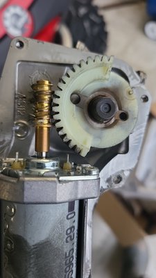

    Для информации заслонка 059129953 H для 4L, имеет точно такой же червяк и шестерню как у нас на S. Но на моторе отличается 1 цифра в номере.

    Червяк переставили или весь мотор?

    Заслонку разобрал, технология простая, но не зная можно сломать сразу, очень внимательно, магнит на оси хрупкий (руками не трогать ))Жду заслонку H, сделаю пересадку мотора и шестерни.
