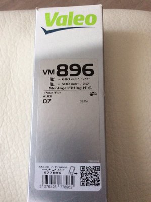

    Кто может подсказать а лучше скинуть ссылку на нормальные дворники так как родные поставленные у официалов стоящие по пояс денег просто ужасная кака

    Купил в метро пару комплектов Bosh Больше года ходят, стоят копейки. Но это было пару лет назад
  8. Лексури
    Лексури Живу я здесь
    17 сен 2015
    2.628
    AUDI Q7 2015 г.
    Vaneske, Юрий222, Pharmacist и ещё 1-му нравится это.

    Valeo так же цены задрали...
    Поставил бескаркасные RoadRunner. Вроде пока нравятся

    350 это не цена,это какой то штраф:ded::D

    Таких цен уже нет даже на RR. Попутал. Исправил сообщение.
    Если что брал такие:
    RR-500-F-5
    RR-700-F-5
    Vaneske и Vasily71 нравится это.
  12. Лексури
    17 сен 2015
    2.628
    AUDI Q7 2015 г.
    Валео стоят 3200-3500 руб
