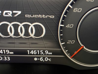

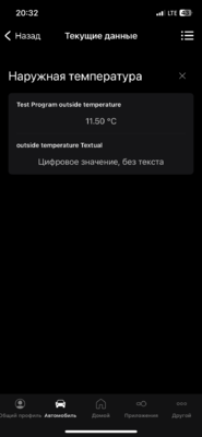

    Может кто знает причину, почему наружняя температура на приборке не меняется, если поставить авто в теплый паркинг на несколько часов ?
    Пример:
    на улице -6, в паркинге 12 градусов.
    Авто стоит в нем несколько часов.
    OBD11 в блоке приборки показывает наружнюю температуру 11 с лишним, но на приборке все равно отображается -6 градусов.
    При этом, если на улице потеплеет, к примеру, до -2, то приборка будет показывать правильное значение.

    Потому чтобы темп поменялась авто должно двигаться а не стоять . Таков алгоритм показаний Т за бортом на приборке .

    Всё так, и если заезжаешь на теплую парковку в ТЦ на часик именно так и работает. Но если скажем на ночь машину оставить в тепле, то после продолжительной стоянки, температуру будет показывать актуальную, несмотря на то, что не двигался автомобиль.
