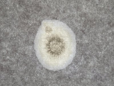

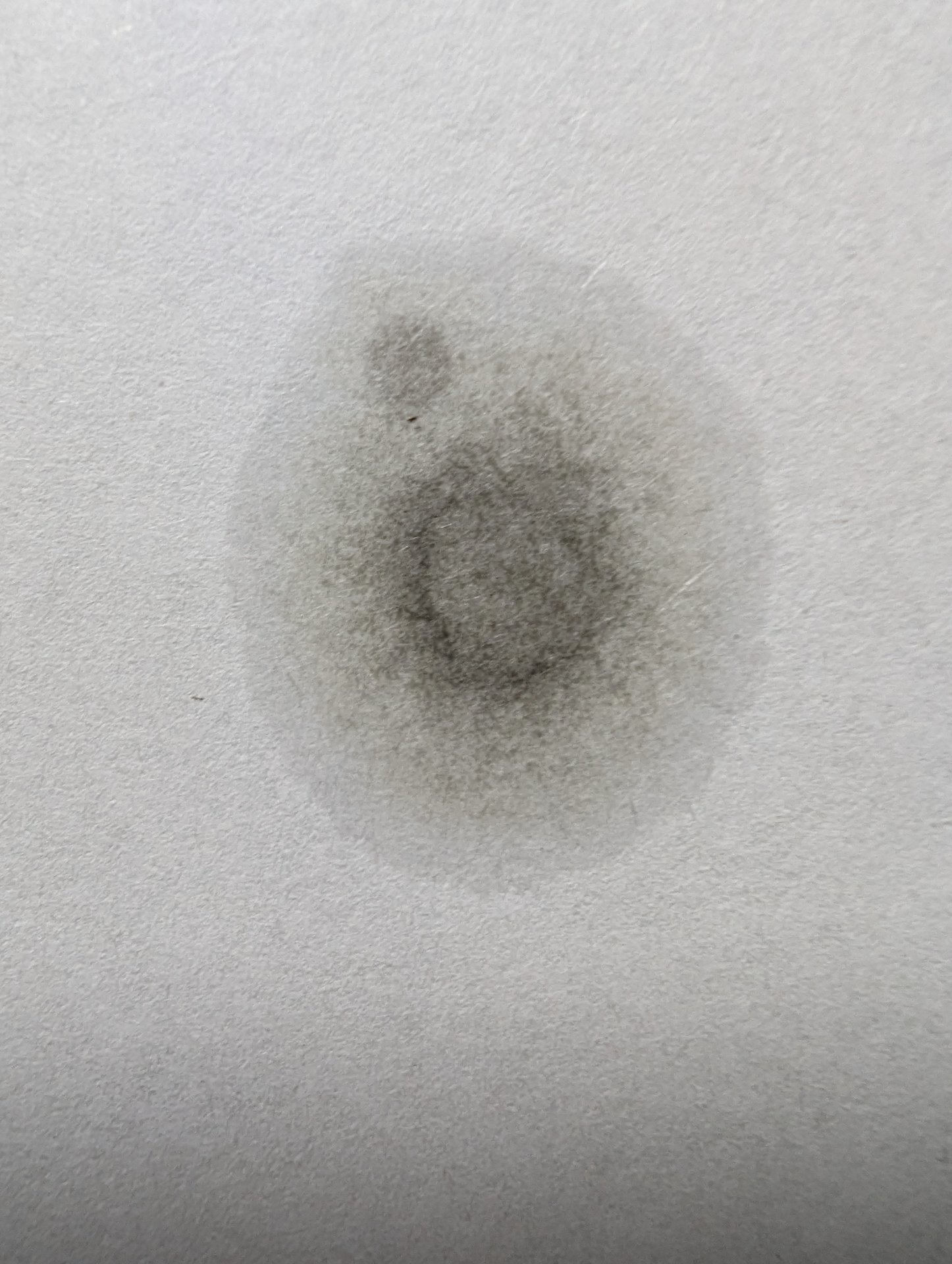

    Вобщем вот, мой "капельный тест". Пробег масла - 400 км. Намучался пока взял... капец. Через заливную горловину не получается, пришлось корячиться и лезть к тому, где должен быть обычный щуп.
    Два фото - одно просто макро, второе на просвет.
    Вторая черная точка - это вторая микро-капля.
    Методика оценки с oil-club.
    Судя по фото на просвет, в масле скорее всего конденсат воды, т.к. уровень охлаждайки "стоит".
    Масло очень пристально нюхал - запаха дизеля нет даже близко.
    Так что скорее всего моя причина повышения уровня - конденсат из за частых коротких зимних поездок....
    Думаю понаблюдать еще километров хотя бы 300-400, прежде чем делать окончательные выводы.

    Была у меня такая теория про конденсат, и в ее пользу даже говорит то, что уровень понижается при первом же нормальном прогреве на трассе, но уж что-то многовато его там - по пол литра набирается? Сомнительно.

    Ну на фото на просвет у второй зоны рваные неровные края. Это признак воды.
    Плюс дизель действительно не выпаривается. А вода при 90 градусах даже очень.
    Про пол литра - хз. Я не знаю, сколько у нас объем относительно минимума-максимума на эл.щупе. Если кто знает - было бы интересно. Плюс чем больше цилиндров, тем больше места для конденсата - я так понимаю это холодный воздух отдает влагу на холодные стенки в камере сгорания. А погода у нас сейчас очень подходящая. И холодно и влажность высокая.

    Неправдоподобно, что столько конденсата образуется, конечно я не исключаю его образование в каких то объёмах, но не в тех, что б за один раз аж на щупе отражалось, испарялось, и потом вновь конденсировало. КОнденсат из воздуха берется, ну нет такого объёма воздуха внутри мотора, из которого можно за один цикл охлаждения получить стакан воды. Да и само образование под вопросом. КОнденсат образуется с холода в тепло, через точку росы., Тот что возможно в двигателе при прогреве мог образоваться, уйдет с вентиляцией картерных газов мнгновенно. Точка росы проскакивает моментально, то есть нет долгого температурного режима у 0.

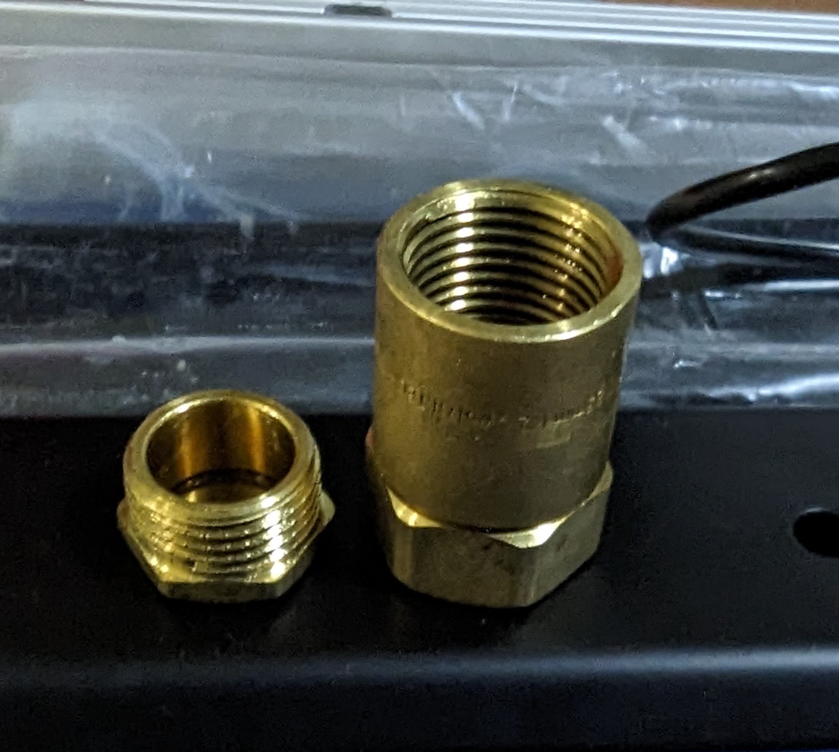

    Решил я попробовать другой тест - температура горения масла. По данным из инета, если не горит при 180 градусах, значит соляры нет, или ее очень мало. Для этого надо масло нагреть в тигле и попробовать зажечь.
    Соорудил импровизированный тигель из сантехнических железок, благо для теста надо 2-3 мл.
    Сначала грел на свече - не нагревается до нужной температуры. Решил погреть на газу (кухня). Контролировал температуру тепловизором.
    Сначала получилось нагреть до 250 гр - вполне себе горит и дымит немного.
    Затем три раза разные пробы до 180 - немного поддымливает, но не горит.
    Вывод - дизеля там мало, или вообще нет.

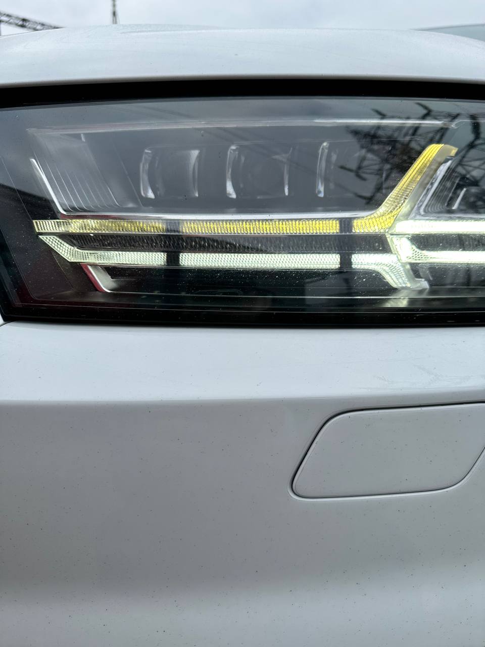

    Приветствую,
    матричная LED-фар (Matrix LED Beam)
    Можно ли как-то отремонтировать или готовится к покупке новой фары :(

    Я ремонтировал, но на простых фарах, всё отлично уже с год как

    В личку кину контакт, я у них и на поршак фары делал, и дневной ходовой на ку7, и вообще раз ближний на ку7 сгорел, они умудрились починить! Это Перово район. Насколько я помню у меня ходовой такой же, и пожелтел так же) Если с региона, то отправлять им прийдётся, а они после ремонта регулируют на стенде ближний дальний, как с этим вопросом хз.
