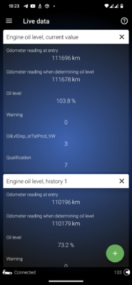

  7. wredtex
    wredtex Участник форума
    18 май 2020
    261
    Q7 45 TDI MHEV 2019
    Вот, как то так :)
    На картинке "Oil level" 103.8% - соответствует полному электронному щупу. Если дойдет до 200% на панели вылезет просьба убрать лишнее масло. 50% соответственно половина щупа.

  8. Vasily71
    Vasily71 Живу я здесь
    4 ноя 2020
    1.340
    Я бы не доверял этой штуковине, есть же штатный электронный щуп. Периодически калибруем объёмом, либо железным щупом, и достаточно. Хотя сам раззорился, купил за 450р хренотень, ко всем машинам подключается, но так, в случае джеки чана смотрю, что б лишний раз на СТО не ехать... Какие то серьезные замеры с ней делать и диагностику я бы не стал...
