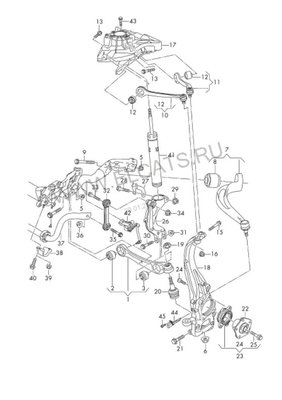

    3 раза прочитал так и ничего не понял.... Какую стойку стабилизатора вы снимаете? Может стабилизатор?
    Здесь встречал и на драйве, что шум на малых скоростях издают гидроопоры. Их замена спасает.

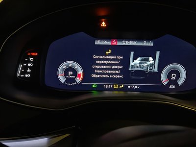

    Форумчане, может, у кого такое было.
    Q7 2020 (рестайл). Предположительно (но это не точно, возможно совпадение) после оклейки кузова плёнкой стало вылазить желтое сообщение "Сигнализация при перестроении / открывании двери: Неисправность! Обратитесь в сервис".
    IMAGE 2023-01-23 17:32:03.jpg
    Я, конечно, в сервис обращусь. Но, может, это что-то плёвое? Самостоятельно могу полечить? На что смотреть?

    Заклеил пленкой радарный датчик за радиаторной решёткой.

    Радары в углах заднего бампера или загрязнились, или на пленку реагируют. Попробуйте помыть машину, если не пройдет, значит пленка

    Нет в нашей подвеске стоек стабилизатора. Есть стабилизатор и множество рычагов. Может укажите номер на картинке, что вы называете стойкой стабилизатора.

    Ну как нет, №32-стойка стабилизатора.

    N 32
    упсс...

    Да, был не прав. Смотрел через elcats там она называется тяга соединительная. Уже по ссылке exist наименование "стойка стабилизатора" :) (ETKA и ELSA у меня нет).
