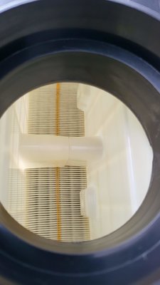

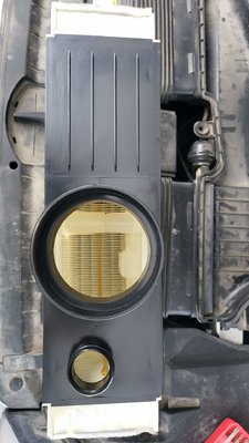

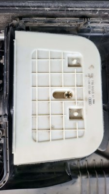

  3. Mihasev
    Mihasev Участник форума
    16 фев 2017
    148
    Q7 4M 3.0 TDI
    Фильтр с Али, пробег 10 тыс.км, его состояние, претензий нет, в -30 по трассе 140 км/ч.

  6. Mihasev
    16 фев 2017
    148
    Q7 4M 3.0 TDI
    Буду менять в 3 ий раз, через две недели выложу фото.

  9. Mihasev
    16 фев 2017
    148
    Q7 4M 3.0 TDI
    1500 руб за 4 шт, отличий от фильтра в коробочке MANN нет, два раза менял.
    Vasily71 нравится это.
