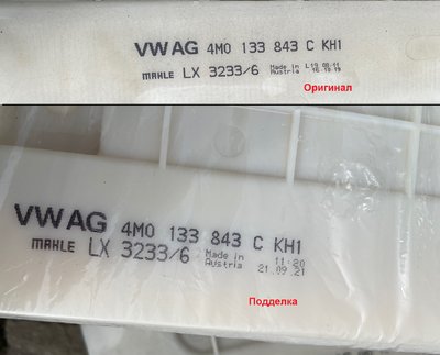

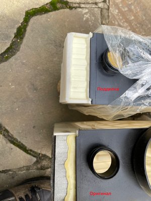

  18. TallioN
    TallioN Живу я здесь
    14 апр 2007
    1.321
    Audi Q7 4M 2016
    Посмотрите еще раз. Фото сделаны лично мной. Фильтр с Али (через экзист) и оригинал.
    Судя по фоткам по ссылке из Вашего поста, источник подделки у нас с Вами один и тот же

    я выше уже написал, но могу и продублировать
    "хрен его знает, что за бумагу они используют: какого диаметра частицы она фильтрует? хватит ли ее на 15 т.км пробега? Не будет ли она расслаиваться и отправляться в путешествие по масляным магистралям?
    Не говоря о том, что такие фильтры могут сами выступать в роли генератора металлических опилок и пыли"
    Еще добавлю, что когда все делается в ручную, то параметры изделия дико "плавают" - один корпус нормально закатали, на другом закатчик чихнул или отвлекся на Whatsapp и... Только автоматические линии могут обеспечить стабильное качество.
    Когда речь идет о кроссовках или футболках немного кривой шов или отклеивающаяся местами подошва - невеликий криминал, но ставить сие изделие в высокотехнологичный мотор, да еще в линию масляной магистрали - это надо быть очень, скажем так, склонным к риску. Тем более что нормальные изделия всё еще доступны и ненамного дороже (о том же воздушном фильтре я писал что оригинал Mahle спокойно можно и сейчас купить в Москве у официального дилера Mahle за 3500 руб, тогда как явная подделка из китая с кривой надписью "сделано в Австрии" стоит 2600)
