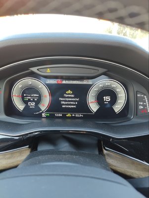

    Недавно вылезла такая ошибка. Машина перестала тянуть, еле до 80 разогнался. Остановился, заглушил, завел, ошибка исчезла и всё норм стало. Может из-за морозов че было

    У меня такая пару лет назад была с кучей других одновременно, когда в снегу застрял и пытался отжаться, прижать снег брюхом не пневме. В итоге куча ошибок и синий трактор) Просто стер)

    я же правильно понимаю что ауди под словом "привод" в ошибке подразумевают двигатель?

    Недавно такая выскакивала ошибка, когда в метке вовремя не заменил батарейку. Совсем не ехала, глохла. Пока сообразил о причине - седых волос прибавилось.:laugh:

    Да верно понимаете .
