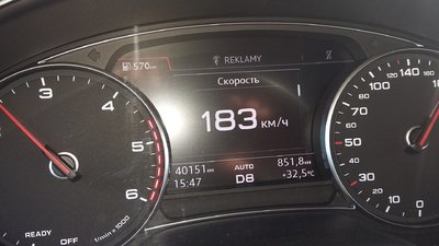

    Ну сегодня - ты красавчик.:beer:

    Чтобы не вылупать глазки смотря на спидометр, где стрелка зашкаливает за двести))), достаточно на прогретом двигателе покататься 1-2 часа даже по пробкам, но АКПП переключить на S-ку, а если по трассе,то достаточно и 15-20мин. чтобы продуть горшки и всю выхлопную систему
