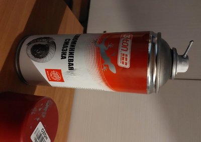

    :thumbup:+100500. Все так же. Электрогайковерт, динамометрический ключ. Смазку использую только алюминиевую. Болты не мажу, наношу на ступицу. Какая-то часть соответственно попадает в отверстия. Ничего не отворачивается, не закисает, не ржавеет. Болты как новые, посадочное место на диске в идеале. Один нюанс, смазка выкрашивает посадочное место ступицы в серебристый цвет. Но с диском этого не видно. Что бы не выкрасить лишнего, нужно брать с трубкой или носиком.

    Если кому интересно, то пользуюсь вот такой.

    Диски литые? Не корродируют в месте контакта? Особенно заметно в районе ЦО в виде налета на пепел похожий. Алюминий в дисках присутствует, а он с медью как-то не очень дружит. Наблюдал не раз такое, внимательней. На стальных было-бы самое то.
