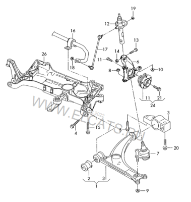

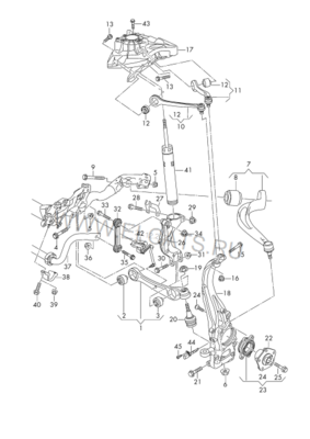

    Читать не пробовал?
    Найди 10 отличий: макферсон на Q3 c одним поперечным нижним рычагом и линком и многорычажка на Q7

    а ты пробывал найти о
    мааак ферсооон

    Рука-лицо...

    наверняка ты не ездил на предыдущем поколении,иначе бы не утверждал бы про многорычажку,хоть ру ка хоть нога лицо

    Спор специалистов по подвескам начинает превращаться в бои без правил))))
    Но может стоит вспомнить что основа "Макферсона" это не количество рычагов, а всего лишь амортизатор?)))

    На Ку 7 прям интересная подвеска, как купил перетряхивал, я не сильно ориентируюсь в названиях, но то, что она оригинально сделана, факт, есть и минусы и плюсы, но штука интересная)

    Согласен, тоже не могу понять где гражданин увидел макферсон в подвеске Q7
