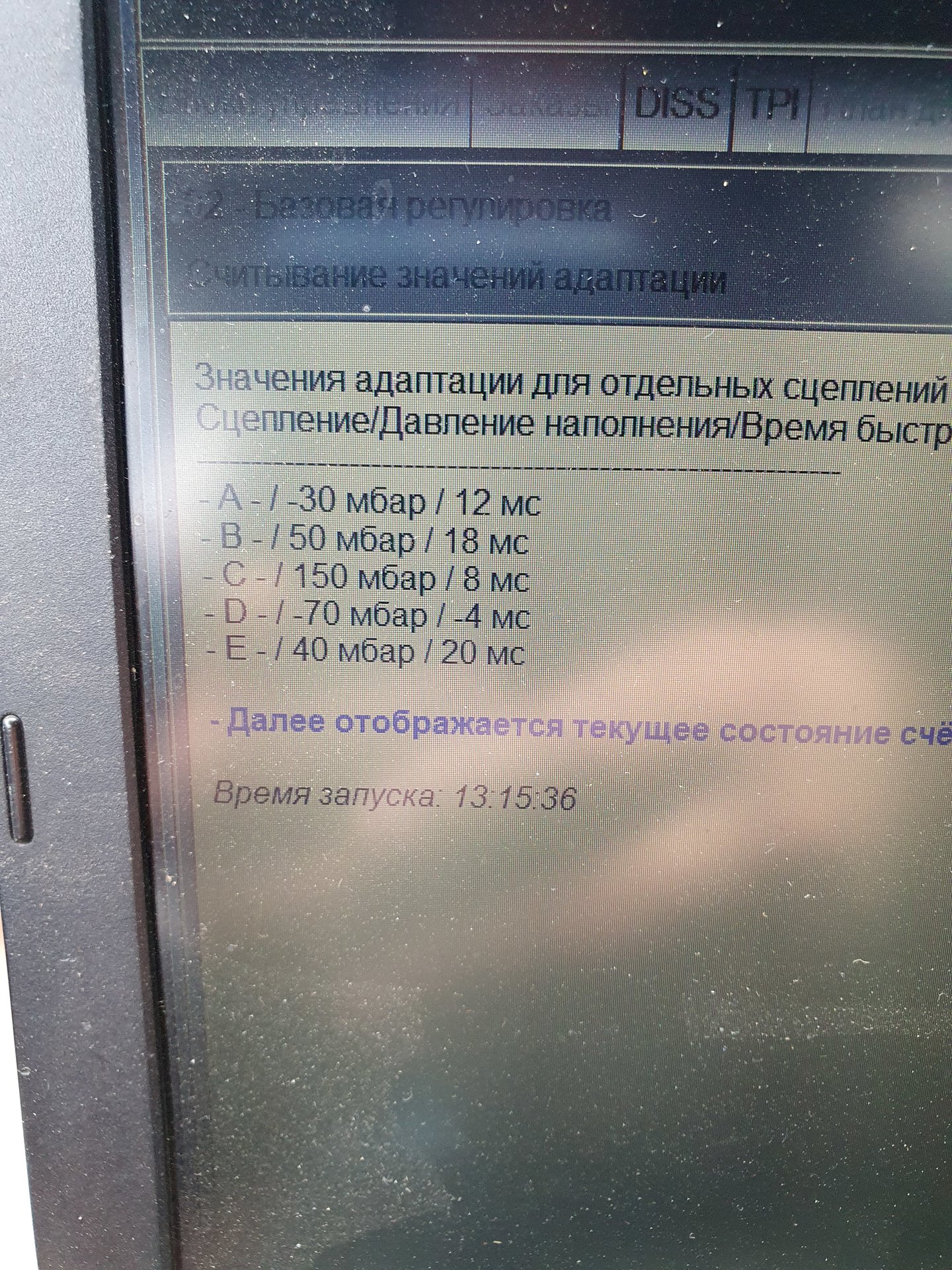

    В ODIS в ведомых функциях блока АКПП есть такая проверка "Базовая регулировка" в ней надо сделать пункт "Быстрая адаптация на месте " . Процедура подразумевает на стоящей машине с включенным ручником и нажатой педалью тормоза АКПП сама адаптируется переключая передачи и подбирая давление и время наполнения пакетов . Естественно что перед этим предыдущие данные стираются (перед этим они выводятся на экран по пакетам А В С Е). В завсисимости от версии ПО процесс прогоняется два раза и сидеть с нажатой педалью тормоза иногда приходится по полчаса. После окончания снова выводятся данные о набранных значениях давлений и времени наполнения . По которым чаще всего можно увидеть приличные отличия :
    до процедуры :
    после

    а фото одинаковые,перепутал?
    можно увидеть данные какие после адаптации? или поясни пож,как они должны быть зависимы или отличны и какой вывод делает диагност!?

    Да фотки поменял уже

    Ну у меня данные изменились. Диагност сказал. Причем очень сильно. По " С"
    Хотя раньше мне диагностировали. Говорили что "Е" долгое время.

    Передачи очень некомфортно переключаются. Как сказал диагност. Будут подстраиваться.
