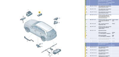

    блок открытия багажника без рук находится в заднем бампере в нише, внизу автомобиля. там два разъема: один на антенны, второй питание и управление. разъемы легко вытаскиваются. можно покопаться в документации, может предохранитель какой на него есть?
  2. AlexRok
    AlexRok Новичок
    12 фев 2017
    41
    A6 C7 (facelift) 1.8 TFSI
    Вот этот блок уже заменен. На картинке п.10
    Какой блок отвечает именно за центральный замок и где он находится?
    Как я понял, с ним общаются все блоки в дверях и багажнике.

    11 предохранитель колодки А в багажнике - это центральный замок https://fuse-box.ru/predohraniteli-i-rele-audi-q7-4m-2016-2020/
  8. AlexRok
    AlexRok Новичок
    12 фев 2017
    41
    попробовал, цел. и он только на крышку багажника.

    На сколько я понимаю это блок комфорта. Находится в багажнике слева под предохранителями.
