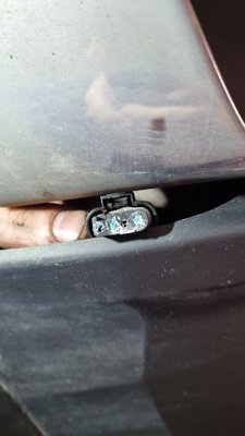

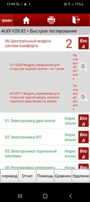

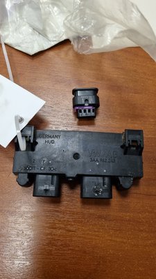

    Приветствую. В связи со статичной ошибкой u115200 по блоку управления крышки багажника был заменен данный блок 3aa962243f (на такой-же). Старый блок сгнил.
    Ошибка ушла, но при этом сигнальный огонек в двери по сигналке все еще горит 30 сек после закрытия (неисправность).
    Предполагает ли замена данного блока какую-либо адаптацию/калибровку/пропись в систему?

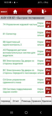

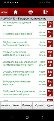

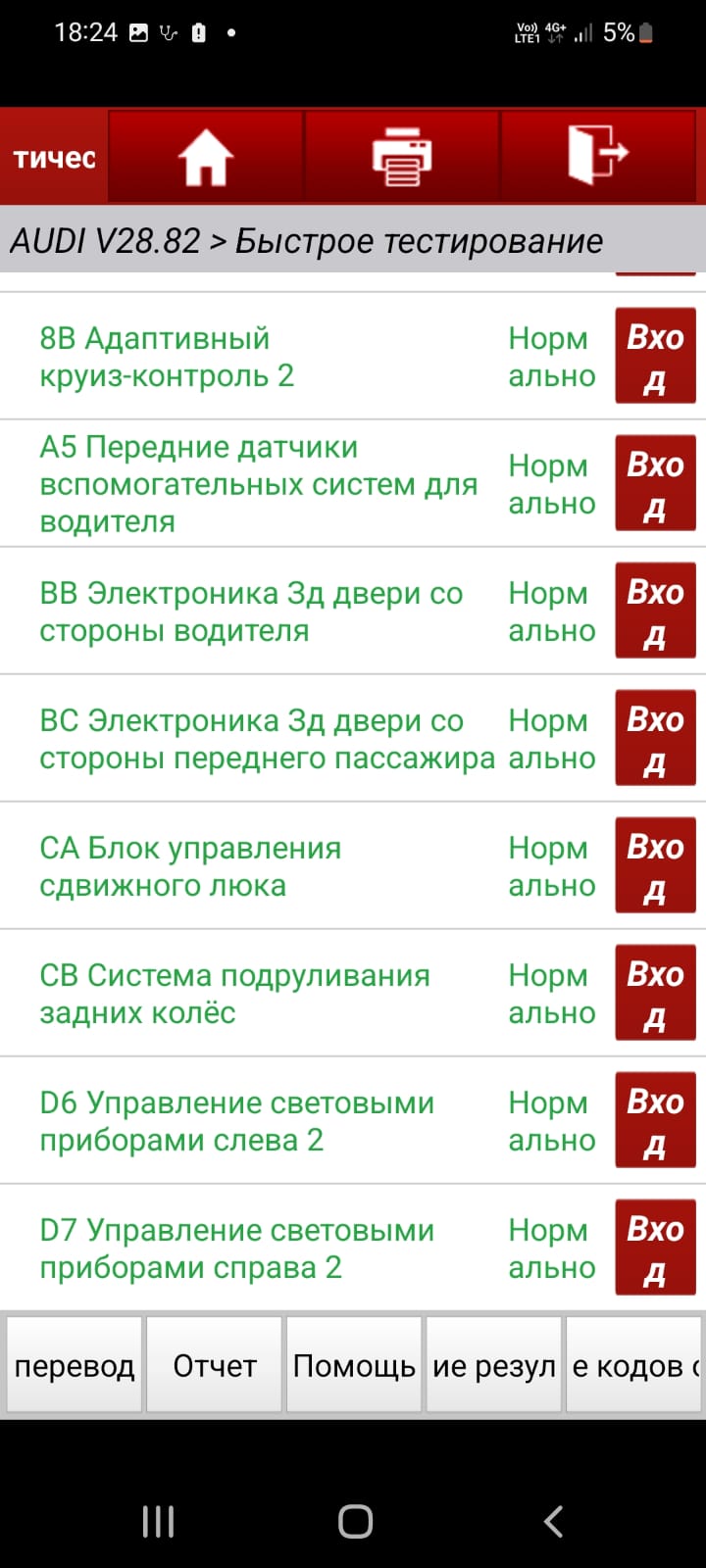

    нет у него программной адаптации. посмотри сканером, может еще что светится
  12. AlexRok
    AlexRok Новичок
    12 фев 2017
    41
    A6 C7 (facelift) 1.8 TFSI

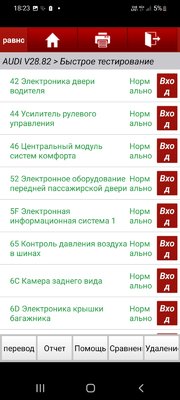

    по нулям
    Может клемму плюсовую скинуть?

    ок. поеду опять к odis-мэну.

    на мой взгляд система открытия багажника и система центрального замка - это разные вещи. По весне также окислился блок, заменил и все. На светодиод на двери вообще не обращал внимание. А у тебя, кроме светодиода ещё какие-либо симптомы неисправности есть?

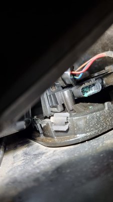

  20. AlexRok
    AlexRok Новичок
    12 фев 2017
    41
    Так-то нет… А вариант этот блок отключить/подключить? И где он в багажнике физически находится?
