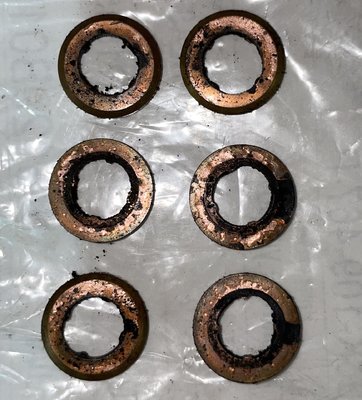

    Заехал на замену колодок, попросил посмотреть форсунки. Две форсунки подтекали. Заменил на всех 6-ти уплотнение (медная прокладка и две резиновые). Общий бюджет 21 414. Запчасти оригинал, кроме одного резинового уплотнения Bosch.

    Изменения в звуке мотора появились после мероприятия?

    Цоканье исчезло, почти. Я считал этот звук нормой. У меня только 2 форсунки подтекали.

    Я менял эти медные шайбы при замене ГРМ, тогда был конский чек на все, и не обратил внимание даже на стоимость) За работу Мастер ничего не взял, вошло в стоимость замены ГРМ. Пробег был тогда 160, сейчас 205. ВРоде не тарахтит, если полностью прогрета.

    130000 пробег, надо менять эти шайбы под форсами?

    Не факт. Это легко диагностируется.

    Я поменял при замене ГРМ, так сказать заодно, насколько
    Мне поменяли во время замены ГРМ, мастер, когда снял их, сказал, что они разные) И не рекомендовал ставить обратно, хотя вопросов ни к ним ни к форсункам как не было, так и нет.
