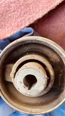

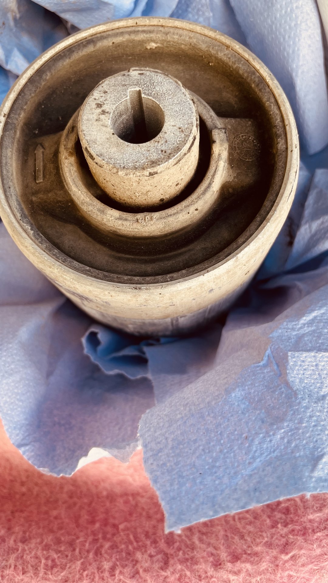

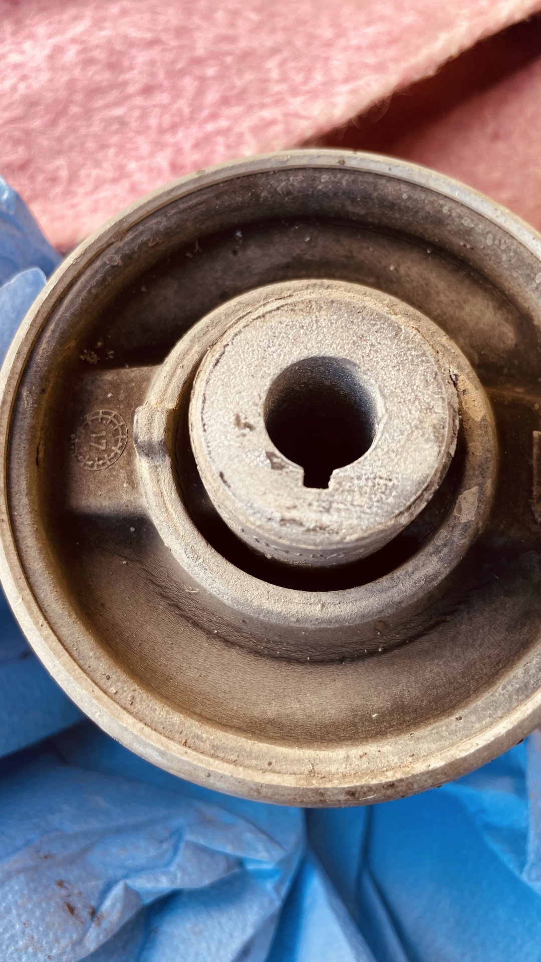

  14. Beloys777
    Beloys777 Участник форума
    28 окт 2021
    142
    Ханты-Мансийский АО
    Audi Q7 TDI 2017
    Если у кого есть стук в передней подвеске, такое тарахтение на мелких резких кочках, это гидроопоры масленые ( саленблоки), у себя поменял, тишина полная наступила. Менял в ЕКБ, 30 т. За 2 шт. Гарантия 2 года. А думал стойки так работают. Пробег 80 т.
    Vec и RomanSM нравится это.

  17. Vec
    Vec Новичок
    26 сен 2017
    49
    Q7 3.0 TDI 2016
    Спасибо за информацию, долго искал из за чего это тарахтенье!
