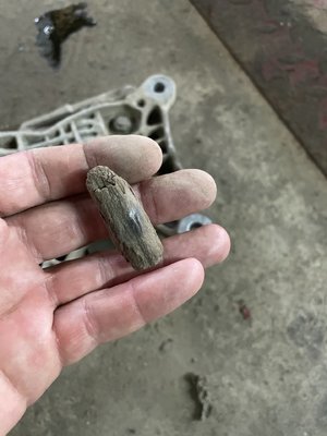

    Это где был такой сюрприз???
  11. IgOrel57
    IgOrel57 Участник форума
    18 окт 2011
    309
    Touareg NF 3,6
    Тупо деревяшка попала в подушку акпп, снизу не видно было, увидели только сняв ее при замене масла в акпп

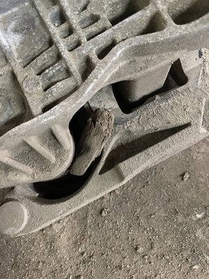

  12. IgOrel57
    18 окт 2011
    309
    Touareg NF 3,6
    Подушка акпп
