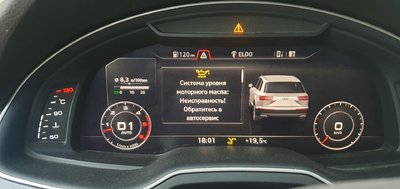

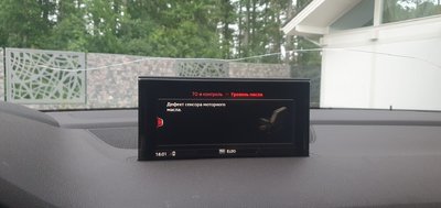

    привет, кто нить сталкивался с нкисправностью системы контроля уровня масла в моторе?

    Не сталкивался именно с такой ошибкой, но после работ по замене клапана в развале, помпы, прокладки и термостата в системе охлаждения, перестал работать корректно датчик уровня масла. Масло было в норме, так как проверяли по сервисному щупу, но показывал ниже минимума с красной ошибкой о срочном доливе.
    Решилось просто: слили масло, сняли датчик, промыли, продули, поставили на место. Снимается он легко, надо только добраться до поддона, самое время - при замене масла.
    Если проблема именно в датчике, то заменить его на новый не дорого... раньше было, что-то около 3 рублей, сейчас, вероятно, сумму надо увеличить на 3.
    Vasily71 и musika нравится это.

    спасибо за ответ, попробую для начала его прочистить при след.замене!
