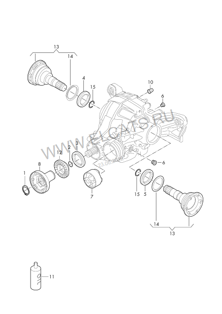

    Добрый день! У меня вопрос по редуктору. Сзади в районе примыкани одной из полуосей подтекает масло. Что там есть и что нужно менять: сальники прокладки какие? Что-то, что отвечает за герметичность. Или же это проблема самого редуктора? Если это где-то описано, то ткните, пожалуйста. Сам не нашел или не то искал.

    как и во всех редукторах стоят сальники полуосей и кардана
