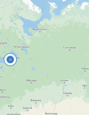

  20. Littleway
    Littleway Завсегдатай
    3 окт 2015
    924
    Q7 4M 3.0TDI
    Посмотрел где есть ДТ G-Drive, на карте отмечено только 12 АЗС и все они в СПб и Ленинградской области.
