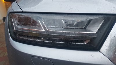

    У меня сегодня правая фара перестала светить ближним( И ошибку пишет, именно по правой фаре( Перезапускал несколько раз, пару раз коротко моргает и тухнет. Какая там лампочка ли светодиод стоит? Фары обычные не матричные. Вот такая стоит. Кто сталкивался? какие пути решения? Буду признателен.

    Ну это уже Вам виднее :). Если поворотник лампа накаливания, то это не LED фара вообще.
    То есть в ближнем ксенон. Меняется легко. В том числе и по гарантии.
    Но помнится при лампе в поворотнике перед ней "вафельный" рассеиватель. Так что больше на LED похоже на этой дождливой фотографии. Так что "по проcтому" замена фары :(.
    Vasily71 нравится это.
  13. Vasily71
    Vasily71 Живу я здесь
    4 ноя 2020
    1.340
    Замена ФАРЫ?!!! Посмотрел ценник, срочная поставка 700к+ если обождать месяцок, поставят за 400к+) Буду искать альтернативу решения, насколько это возможно... Неужели из за перегоревшего светодиода ближнего света необходима замена всей фары? Спасибо не машины в сборе) Не умею ни паять ни лудить, не понимаю в кельвинах и кристаллах особо, но понимаю, что люди работают в этом направлении, колхозы должны же чем то заниматься)

    Здесь есть тема. Кажется по ремонту ДХО. ( у меня желтить стали сегменты ) И там в Москве кажется их восстанавливали. Перепаивают светодиоды. Думаю и с ближним светом так же справятся.

    Ищите на авито донора. Фара в принципе разбирается и чинится. Ремонтировал ДХО (желтили).

    "Желтит", это не лечится только светодиодом. Как видно в по этой теме, это уже плавится световод прижатый к светодиоду :(. Так что не только замена светодиода, но и как то нужно реставрировать и световод :(. Гипотетически, конечно можно удалять поврежденный участок, заполировывать, делать "протез" и приклеивать его оптическим клеем. Вероятно, кто-то такое делает. Но не каждый встречный это точно. Заменить светодиод относительно проще, но тоже надо иметь оборудование и навыки. Да и купить его надо, а он там редкой конструкции - низкопрофильный с черной маской под установку в световод. Просто на коленке, как минимум, менять рисковано. Так что сочетание этих двух задач при ремонте, явно делает ремонт действительно редким :(
    Со светодиодом ближнего LED скорее всего проще. Скорее всего там использован не "голый" чип, а COB - то есть уже установленный производителем светодиода на промежуточный радиатор. Если так, то меняется вместе с ним без явных проблем.

    Я уже чинил ДХО, есть ребята, сделали норм, с гарантией, с ними же сейчас веду разговор о ремонте ближнего. Для начала диагностика, потом план лечения. У них все есть и оборудование и руки и навыки. Ну и наработка и база расходников.

    Ваши фары есть альтенативные. Во-первых Hella (скорее всего тот-же оригинал), Во-вторых Magneti Marelli (ну очень странно). Порядка 1500..2000 евро в моих краях, что тоже не подарок :(, конечно.
