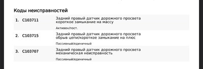

    Подскажите плиз, как быть с ситуацией. С недавнего времени иногда появляется ошибка регулировки амортизатора и следом - ошибка пневмы. Возникает при наезде на препятствие или попадание в ямку, может быть как на скорости так и медленно, было однажды даже просто при старте со светофора (не резком). Авто на гарантии, дилер далеко. На горячей линии помощи Ауди Предложили эвакуатор до дилера, но возникают сомнения (не выставят ли мне счёт за него) - ошибка пропадает если авто заглушить, повторно может не возникнуть прям сразу (кажется, что такое происходит на холоде, а сейчас потеплело). Как лучше поступить? Или она в памяти эбу сохранилась? А если просто сотрут и скажут «а ничего и не было». Видео с вином и ошибкой на всякий случай записал. Ехать к дилеру самому (сопровождать авто) не получается

    Съездил на диагностику, куча ошибок, в том числе по рециркуляции салона (но она пассивная, сказали что однажды не сработала, вот и осталась)
    Ошибки основные в приложении, появляются каждый раз при движении, бесят
    До ближайшего дилера 400км. По ремонту сказали - если будет в наличии в рф - заменим, если нет - ждать неизвестно сколько из Германии. На вопрос про 45 дней сказали что ждут решения верховного суда с разрешением продлять сроки, будут пытаться под форс-мажор это засунуть. Ещё интересно - а обратная доставка после ремонта авто предусмотрена?

    Я бы снял этот датчик и попробовал его промыть-почистить и смазать, может он банально закис

    Ну это тож так себе варик, следы съёма, для дилера повод давать для отказа от гарантийных обязательств....
    Но и к дилеру на приём я бы поехал сам и в машине ковыряться позволил только под присмотром. В эти дни с запчастями туго, и кто знает сколько народу ищет сегодня блоки, раздатки датчики и тд, А у дилера обычные люди работают....
