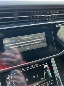

    Дилер дал записаться на ремонт только через два месяца)))
    А вот такой ошибки канала связи у вас постоянно не выскакивает? И apple carplay постоянно отваливается. FF14D4D8-C799-449A-B187-FF028A8BAFCE.jpeg

  19. wachik
    wachik Завсегдатай
    7 май 2004
    524
    Q7 3.0TDI 2021
    Я уже писал - в некоторых местах Москвы у меня отваливается Wi-Fi в машинке. Возможно, помехи какие-то. Например на мосту Русаковской через Яузу. В результате карплей отваливается. Причем это происходит даже если телефон подключён по шнурку. Обошел сие так: выключил вообще Wi-Fi в машинке и либо карплей через шнурок, либо музыку через блютус.
