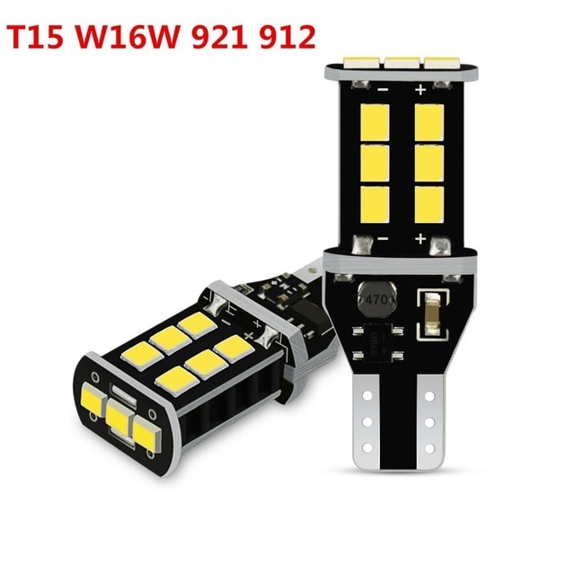

    И ставьте сразу нормальные светодиодные лампы!
    В прикрепленных лампы какие себе поставил, на алишке купил. Производитель AUXITO. Работают хорошо и не на одной машине.

    #13858 zlt, 8 фев 2022
    Несомненно!
    Только вот граница фиксации неиспровности ламп порядка 600...700 mA.
    Те, что на картинке как-то непохожи, что могут потреблять такой ток и не перегреться. Хотя некий радиатор между платами просматривается.
    Под лейблом AUXITO выпускается множество ламп, в том числе есть такие, котррые представляют из себя цельную алюминевую болванку-радиатор. Сам такие ставил.
    https://www.audi-club.ru/threads/va...poleznye-ssylki.459103/page-165#post-12716025
    Вот такие: https://www.aliexpress.com/item/4000473197770.html?spm=a2g0o.productlist.0.0.abd444a0R4lYoi&algo_pvid=32aa339c-4db9-4c48-a08e-b1d3638a2acf&algo_exp_id=32aa339c-4db9-4c48-a08e-b1d3638a2acf-10&pdp_ext_f={"sku_id":"12000026808032530"}&pdp_pi=-1;10.28;-1;-1@salePrice;EUR;search-mainSearch
    Китайцам особо верить нельзя, но все-же только на указанных мной они перечислили и "Audi" и потребляемую мощность только для этой модели указали.
    На более простых написали для заднего хода "Мазда". Но может, конечно, и сгодятся и в Q7. Но подозрительные :)
    Осоединять заглушку от бампера не надо. Она не мешает ничему.
    Ну и как-то в кино лихо легко фонарь был осоединен от корпуса - там в реале хорошие защелки. Надо аккуратнентко, но сильно тянуть.
    sergerus и Adeptus нравится это.
