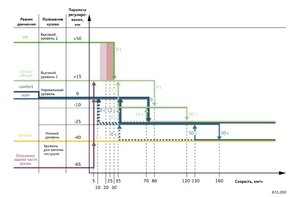

    вообще она это сама постоянно делает, нормальный рабочий процесс. Разогнался до 70км\ч - она опустилась на 25мм, сбросился перед сфетофором - снова поднялась. В городской езде она только то и делает, что опускается да поднимается.
    Логика работы подвески на qs8 (на q7 цифры могут быть другие, но логика +- та же):
    Leksus62 и Vasily71 нравится это.
