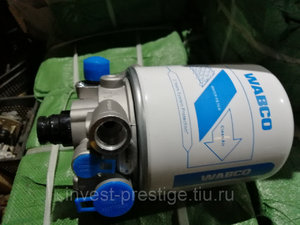

    Фильтр осушитель я уже закупил wabco 4324102227 :). Что касается паркинга. Машина днем стоит на работе в паркинге , ночью на стоянке. Проблем после паркинга ни разу не вылезало , так же как и при 0 температуре на улице. Т.е вывод закономерен , что то подмерзает.

    ты вот такую херовину чтоли купил?

    вряд ли. считается, что силикагель там на весь срок службы насоса. так что, либо жарить силикагель, либюо купить его в мешке и поменять. ну если есть уверенность, что проблема в нем.
