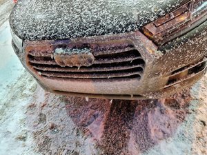

    Ребята, что вы так в дебри то:) все просто же, для запирания нужно коснуться квадрата сенсора площадью менее 1 см, для отпирания схватить пятерней за ручку целиком, площадь в разы больше или даже немного потянуть. Грязь и чистая вода не мешают, а вот солевые растворы и реагенты изменяют электропроводность. Водительская ручка априори всегда чище, за нее чаще хватаются и на ней жир от пальцев и т.д., плюс личинка внутри есть и может чуть другая конструкция.
    У меня вот не работает открывание багажника пинком, меняли блок по гарантии и все равно от реагентов сгнили контакты опять.
    А дороги у нас и соль и снег и все что угодно:)))
    Здесь лужи - треть вода и две - бензин.
    Здесь вечно не контачит карта SIM :))))
