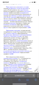

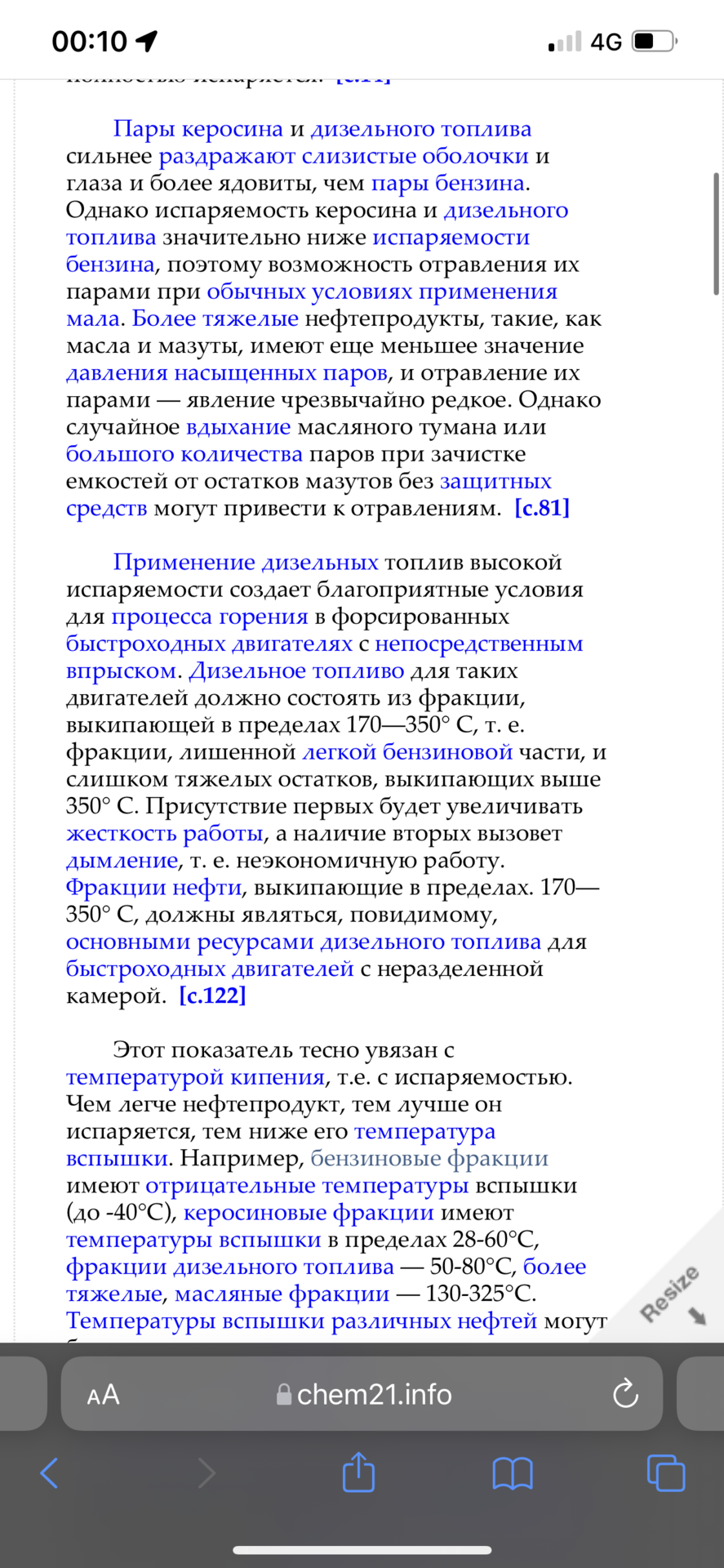

    Кипение и испарение это разные химические процессы, но они характеризуют одно и то же химическое свойство, переход вещества из одного состояния (жидкого) в другое ( газообразное), разница заключается в том что при при кипении приращение в другое состояние происходит по всему объёму жидкости (быстрее), а при испарении, приращение из жидкого состояния в газообразное только с поверхность (зеркала) медленнее.
    Для примера: возьмём ведро и бутылку с узким горлышкам, одинакового объема,при одной температуре вода из ведра будет испаряться быстрее чем из бутылки, а если их довести де температуры кипения то вода испарится одинаково.
    ДТ это коктейль из разных элементов которые остаются после перегонки нефти, более легкие (те которые кипят/испаряются при более низкой темп) улетучились в газ,бензин и керосин, все что осталось в ДТ, дальше в масло, мазут, асфальт и т.д.
    Так вот то что осталось после нагрева до 170*С не может испариться при 120*С.
    Да, понятно, что-то домешивают, но основа есть основа.
    Для корабельного ДТ проводятся спец. анализы при какой температуре сколько испаряется (10%, 50%и 88% ) это кстати тот же параметр при котором соответствует ли ДТ ГОСТу.
    Спирт, бензин, керосин не испаряюсь полностью, после бензина-темное пятно(тяжелые фракции), после чистого спирта-4%воды, после керосина маслянистое пятно. После ДТ - в лучшем 90% тяжелых фракций.
    В приложении- анализ ДТ с температурами и процентным испарением, для авто нижний минимальный предел ~170*С
