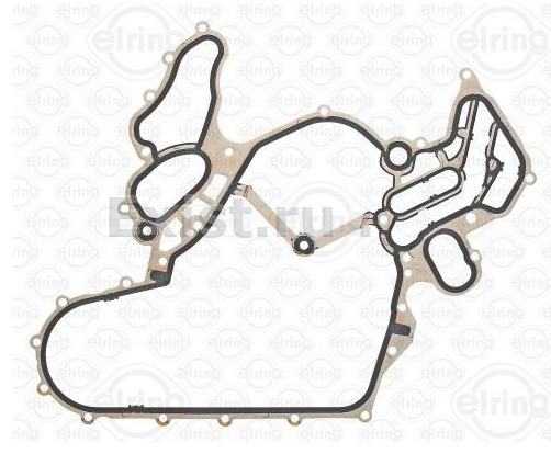

    Мои проблемы с АФ продолжаются: сегодня на светофоре пошел дым из под капота. Остановился, заглушил - АФ на минимуме, уровень ушел резко, сразу грамм 400, потому что перед выездом проверял уровень, когда доливал омывайку. Долил, что было - поехал опять к ребятам, что делали ранее работы. Итог: приговорили на этот раз помпу. Типа, из под нее сочится.
    Итого: первоначальная проблема - уровень АФ уходил очень медленно, 1 - 3 мм в мес.
    Обратился в сервис - замена прокладки передней крышки. Заодно просил заменить клапан в развале. Пока меняли, выяснилось, что надо заменить еще термостат.
    Спустя 4 месяца - помпа.
    Как-то так...

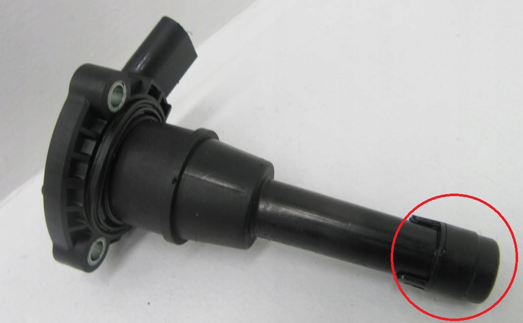

    Кстати, забыл: после того, как первый раз заглушил машину, а потом завел снова, выскочила желтая ошибка: ПОНИЗЬТЕ УРОВЕНЬ МАСЛА. Подумал, что продавило какую-то прокладку и АФ попал в масло. Логично, потому что произошло одновременно с уходом АФ. В сервисе сказали, что это невозможно и магистрали АФ и масляные не пересекаются никак, замерили уровень - все в норме. Информации на форуме по этой теме мало, но кто-то писал, что на машинах 2019 и моложе есть такая проблема. Решается открытием - закрытием капота. У меня прошла сама.

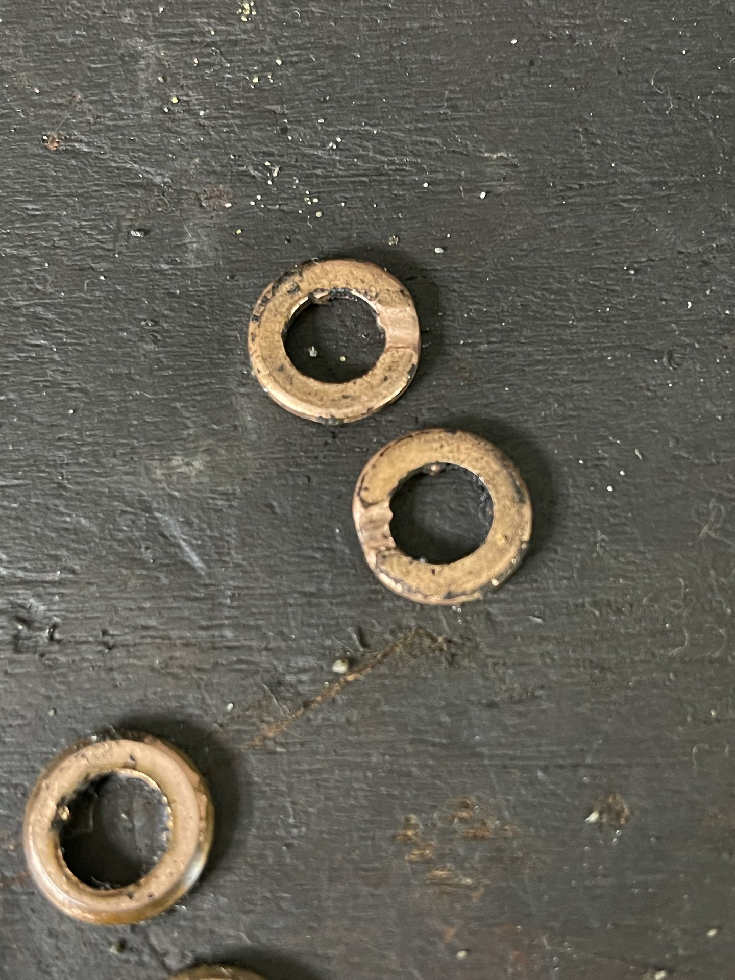

    А сами кольца вот. В двух цилиндрах такая беда с кольцами была. В остальных более-менее. Если приглядеться, то там на кольцах борозда 96D1A0B1-8280-40D4-990D-727031269D69.jpeg есть.

    не красиво выглядят - форсунки на чистку и на стенд и померяй картерные газы на всяк пожарный

    Никакие удалённые или нет ЕГР и стейджи ни коем образом к этому не имеют отношения ...
    И да - расхожее мнение что замена уплотнений форсунок решит проблемы с ними это в пользу бедных . Показания к замене этих колец есть только их прогар с выбросом газов в дренаж.

    1) Отрытие-Закрытие капота не решает ничего. Просто цикл контроля уровня начинает заново, вот и сбрасывает ошибку. Проверено на своей шкуре :(.
    2) Такое возможно, если уровень масла был на максимуме и серия незакончившихся прожигов пошла, или вообще какие-то проблемы с прожигом. Про это дилеры сразу начали рассказывать и типа само пройдет.
    3) По крайней мере для 4x литрового дизеля меняли прошивку признав баг в софте. После этого вопли ушли. Проявилось сие на 4 год эксплуатации.
