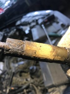

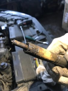

    Всем привет :) Мне тут мастер решил колечки форсунок проверить/поменять. Говорит, подозрительный шум у движка…
    911ED7C3-5ABF-4938-B76D-884DE887D585.jpeg E6965A7F-CF10-4F0E-A8B5-E13C69394FC5.jpeg
    на больших пробегах лучше залезть проверить...

    770
    Украина
    Жесть! :unamused:Вид как у керосиновой горелки :moderator: для розжига печки!

    Пробег какой?

    Недавно в чатике человек писал, три поршня прогорели...
    Надо периодически снимать и возить на чистку и проверку, хотя у меня 140 тыс было и даже не смотря на то, что кольца там родные были все было хорошо.
    А сами кольца где? давление картерных газов я бы проверил
    8855 нравится это.

    240 тык.
    я пока хз. он мне только фотки прислал. вообще, говорит, на больших пробегах для вага это нормально :) он даже специально наборчик с фрезами прикупил, чтобы колодцы в норму приводить.

    На 160т пробега, когда менял ГРМ, Мастер все форсунки повыкручивал, подивился тому, что кольца были разные и уже не родные, просто новый комплект поставил и все, фоток не делал, но говорит что все там в порядке, как и в ЕГР, уже 40т проехал, всё норм... Поршневую смотрели со строны коленвала и видимые стенки цилиндров, шатуны и тд, все чисто и хорошо....Сейчас около 200т пробег... Езжу каждый день... Масла уходит где то с литр на 10т км...
