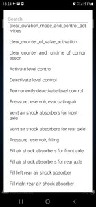

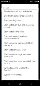

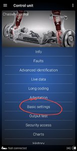

    Очень странно это звучит, бежать надо от таких ремонтников, ведь если нету знаний и желания починить, можно и кувалду сломать:)
    Если есть программа, в чем проблема сбросить ошибки, запустить программы базовых установок, сдуть все балоны на подъемнике, установив машину сначала на примерный уровень рулеткой по кругу. Потом накачать их, проверить значения.
    Вот для obdeleven пример.
    Из названия программы понятно что она делает.
    Но лучше понимать куда тыкать:)
    MrDVP нравится это.
