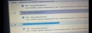

    Вот еще кусок

    У меня за последние полгода два раза загорался, Васей читаю, ошибка по свече, поменял за полгода пару штук по таким но найм ошибкам... Вася нужен и комп.. Либо в какой нить простенький сервис, рублей за 500-1000 прочтут, растолкуют... Сам так ездил, но при цене Васи в 3тр, лучше его купить, и беготни меньше и в итоге какая никакая экономия...

    Я ошибки выше выложил…чек потушил ..катаюсь..понять что это было теперь бы((

    #13185 Никоалй, 16 ноя 2021
    Вот именно такая ошибка бывает выходит при прогреве двигателя вебастой (чаще когда "недогрел" движок).
    Я для себя определил, что машина отслеживает дельту между температурой датчика ОГ и температурных датчиков двигателя. И если эта дельта не соответствует определенному диапазону, выдаётся ошибка. В случае с вебастой это объясняется, тем что на датчиках температуры ОЖ показания достаточно высокие, при этом на датчике ОГ они достаточно низкие, отсюда и появляется ошибка.
    В вашем случае, если ошибка появится вновь, я бы занялся диагностикой клапана ОГ (включая температурные датчики).

    #13187 Никоалй, 16 ноя 2021
    Будет, проверено.
    У оф. дилеров вебасто многим ставят дополнительно модуль "Check control" на наши авто, он мониторит ошибку в блоке двигателя и при появлении сразу стирает.
    Я себе доп. модуль не ставил. У меня за зиму раза 4-5 ошибка выскакивает.

    если подогревать не оригинальный, то ошибки будут - даже есть отдельный модуль в обд который чисто их трет, когда они появляются.
    Попробуй просто им не пользоваться какое то время

    Парни, подогревателей нет никаких вообще,
    Клапан Ог в развале я менял по гарантии в 2019 году, антифриз вроде уровень…

    Очень странно! Имею не родной подогреватель, пользуюсь постоянно с ноября по март, никаких ошибок не было.

    Если ошибку стер и она больше не появляется, не заморачивайся. Катайся спокойно.

    Я так понимаю , у меня у первого такие ошибки)) никто не знает))

    У меня как ни странно не родной вебасто, грею по разному, бывает и 5 мин бывает и час, бывает и на ходу, чеков на Ауди по этому поводу не было за год.... А вот на мерсе, тож не родной вебасто именно такая история, если не догреть, а это минимум 20 минут, то вылазит Джеки чан... СТираешь и до следующего недогрева он не беспокоит...
