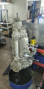

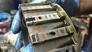

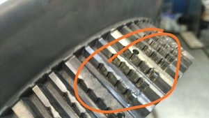

    Мою разобрали на пробеге 155000 с заменой масла на 90000. Как то так. Не первый случай уже…

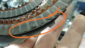

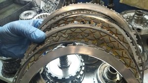

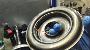

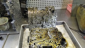

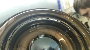

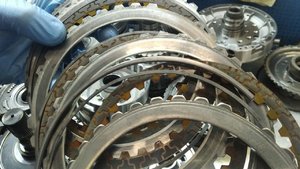

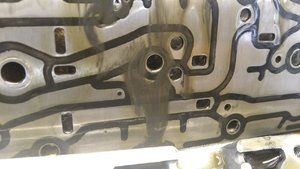

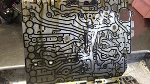

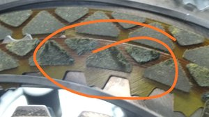

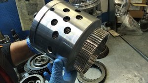

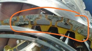

    И еще

    Очень интересно будет всю историю узнать.... СТоимость всего ремонта и результат... И конечно как надолго хватит агрегата после переборки...Спасибо за информативные фото!

    В масле (ATF) грязь, осколки, муть какая нибудь?

    Гарантия 2 года без ограничения пробега. 151000 ремонт.

    Просто лопнул поршень одного из пакетов фрикционов. И натворил делов… Масло здесь ни причём!!!

    Поршень, уже не первый случай

    Эксперты говорят отчего лопнул поршень?

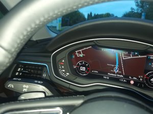

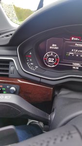

    Всем привет! Мотор 3.0 TDI CRT 272 лс, пробег 14 000, на машине езжу пару недель, заметил что температура ож поднимается до 100 градусов причём езжу в спокойном режиме по трассе, не больше 100 км.ч. Уровень ож в норме, замечали ли вы у себя такое? Это нормально или скорее какая-то неисправность?
  18. Никоалй
    Никоалй Завсегдатай
    7 июн 2018
    950
    Иркутская обл.
    Audi Q7 TDI 2018 (2019 m.y.)
    У меня такого на моторе CVMD (249 л.с.) ни разу не было. Это шкала если честно вам температуру в попугаях показывает. Так на приборке (в моем случае) показывает 90, по OBD11 60. Желательно реальную температуру посмотреть каким нибудь диагностическим устройством.

  20. Vasily71
    Vasily71 Живу я здесь
    4 ноя 2020
    1.340
    У меня стоит вебасто нештатное и через пандору смотрю температуру на выходе с вебасто, то есть с двигателя на печку контур... Когда там при работающей вебасто и заглушенном моторе 70 градусов, то включая зажигание видишь 90 на панели приборов.... Когда просто едешь, вебасто выключена, но можно так же смотреть температуру в этом контуре, по трассе на самых высоких скоростях под 200 не видел выше 86 градусов, по городу зимой в пробках падает до 65, но панель приборов упорно показывает 90....
