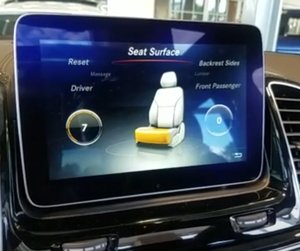

    А её там и быть не должно, регулировка осуществляется через Comand.
