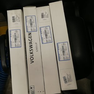

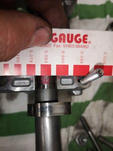

    Привет. Что интересует по валам, спрашивайте, мне заменили все 4, мотор CRTC

    Выработка была на всех четырёх? В каких РВ выработка была больше и где именно?

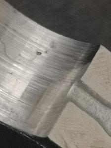

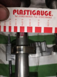

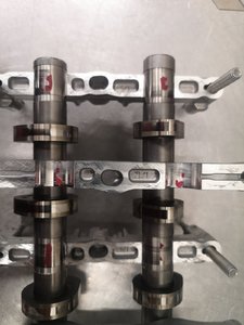

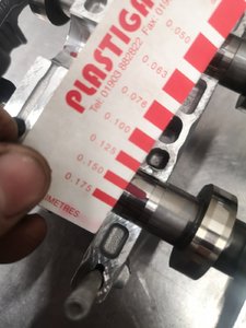

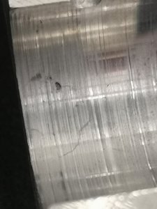

    Да на всех и на постелях

    Валы поменяли по гарантии, изначально шум был с правой стороны, туда и полезли в первую очередь, там же и стучали и компенсаторы. После вскрытия и замеров, принято было проверять и левую голову. На левой голове состояние валов было ещё хуже, хотя стук слышался справа.
    Вообще там несколько причин для стуков, также появляется стук при смещении приводной звезды, ее регулировали и меняли на ней болты фиксации.
    Вообщем не факт что валы, лучше пусть ОД послушает и вынесет заключение, с их слов там несколько причин.
    В предыдущем посте выложил фото новых валов( номера)
