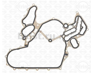

    Если есть возможность укажите детальнее какую прокладку меняли. Прочитал, что передней крышки но так и не понял, где конкретно.

    Прокладка передней крышки мотора. Сама крышка видна, если снять защиту, находится сразу над поддоном, в котором присутствует этот самый датчик. VAG 059 103 161 AT - номер.
    Выглядит вот так: Screenshot.png

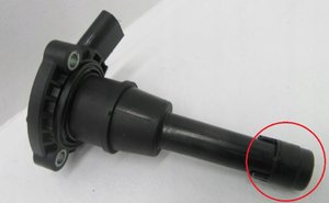

    Что касается закисания датчика, то я видел его и тоже не заметил подвижных частей, но промывка и просушка вернула его в строй. Мне не знаком принцип его работы, но, возможно, на него попала эмульсия и привела к сбою.
    Фото датчика 659b10ad43cd9033d2e7e7f3a06b.jpg . Полагаю, сюда попала эмульсия.
    Хотя, обращу внимание на то, что к 100к пробега я стал пристально следить за уровнем АФ, так как был готов к замене клапана в развале. АФ стал уходить достаточно медленно (в сумме ушло не более 3мм в бачке), и я сразу же занялся решением проблемы. От момента обнаружения до проведения работ прошло около недели. Если там и была эмульсия, то в минимальном объеме.

    Нет. Измерение скорости прогрева датчика.
    Скорость прогрева зависит от степени погружения в масло.
    Загрязнения поверхности датчика приводят к дополнительной теплоизоляции датчика от масла, более быстрому его разогреву и соответственно к занижению показаний. Это типа попытка объяснить эффект. Но что бы так вот в ноль из уровня выше максимума....
