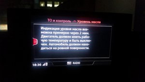

    +600гр.- это перелив, с вытекающими плохими последствиями. 300 гр. - придется слить, через сливную пробку. Заливать нужно по 150-200 гр. и снова проверять ,и так не спеша довести до середины эл. щупа, с не-боль-шим + - .

    Не пугайте человека. От минимума до максимума ровно 1 литр. Мне система написала - долить один литр. Я так и сделал. Тоже после долива писала про неисправность. Оставил на ночь, а утром все ОК. Там сложная комплексная оценка уровня масла.

    +1 При минимуме залил 1Л. Никаких реальных проблем не было, но по началу тоже писала про некую ошибку...

    Возможно и так, но у Trepuh система еще не писала о доливе, и + 600 гр. = почти максимум, что ни есть хорошо для ДВС.

    Когда у меня подходило к минимуму (пробег был 6000 км), я заехал к дилеру за маслом и они посоветовали без сообщения не заливать. После сообщения в течении 100 км залить 1 литр, чтобы был максимум. Сейчас у меня 14 500 и чуть ниже максимума. Тоже не вижу проблем в максимальном уровне

    Спасибо всем отписавшимся. Пробег у меня 5 т.км. Долил 600 грамм ровно. Сначала писало ошибку, теперь пишет вот такую чушь. Но поскольку двигатель прогрел только сейчас... оставил авто в гараже - надеюсь, что утром все придет в норму...

    У всех так,придет в норму

    Это нормальное сообщение. Выполните написанные рекоммендации и система покажет уровень. :)

    Раза 4 выполнял))))))
