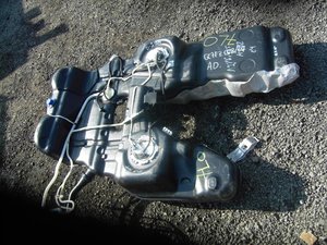

    Года три назад попался раздел сервисного манула на Q7. Там была описана процедура откачки из бензобака. Там, конечно, не просто шланг использовался, а "специальный инструмент Txxxx". Но суть одна - шланг, пусть и с насосиком. Перед запихиванием шланга рекомендовали смазать его моторным маслом.
    Так же, как и через горловину насоса. Так-же, как это делает насос. Доступа ко второй половине НЕТ по любому - ознакомьтесь с мануалом, прежде чем посылать разбирать машину и искать вторые лючки. А перетекание из одной половины бака в другую осуществляется так-же, как перетекание из бака по шлангу через гороловину. Такие-же сообщающиеся сосуды.
    На картинке конкретно бак от Audi Q7 4M.

    Отщелкиваются крепления изофикс, откручивается болтики крепления снимается поджопник заднего сиденья, откручивается лючок или два лючка в зависимости от модели и от того что нужно скачать, если не заводилась, то с одной стороны достаточно, если заводилась то с двух.
    Но в твоем случае переворачиваешь, желательно смазав не только шланг но и кривые руки.
