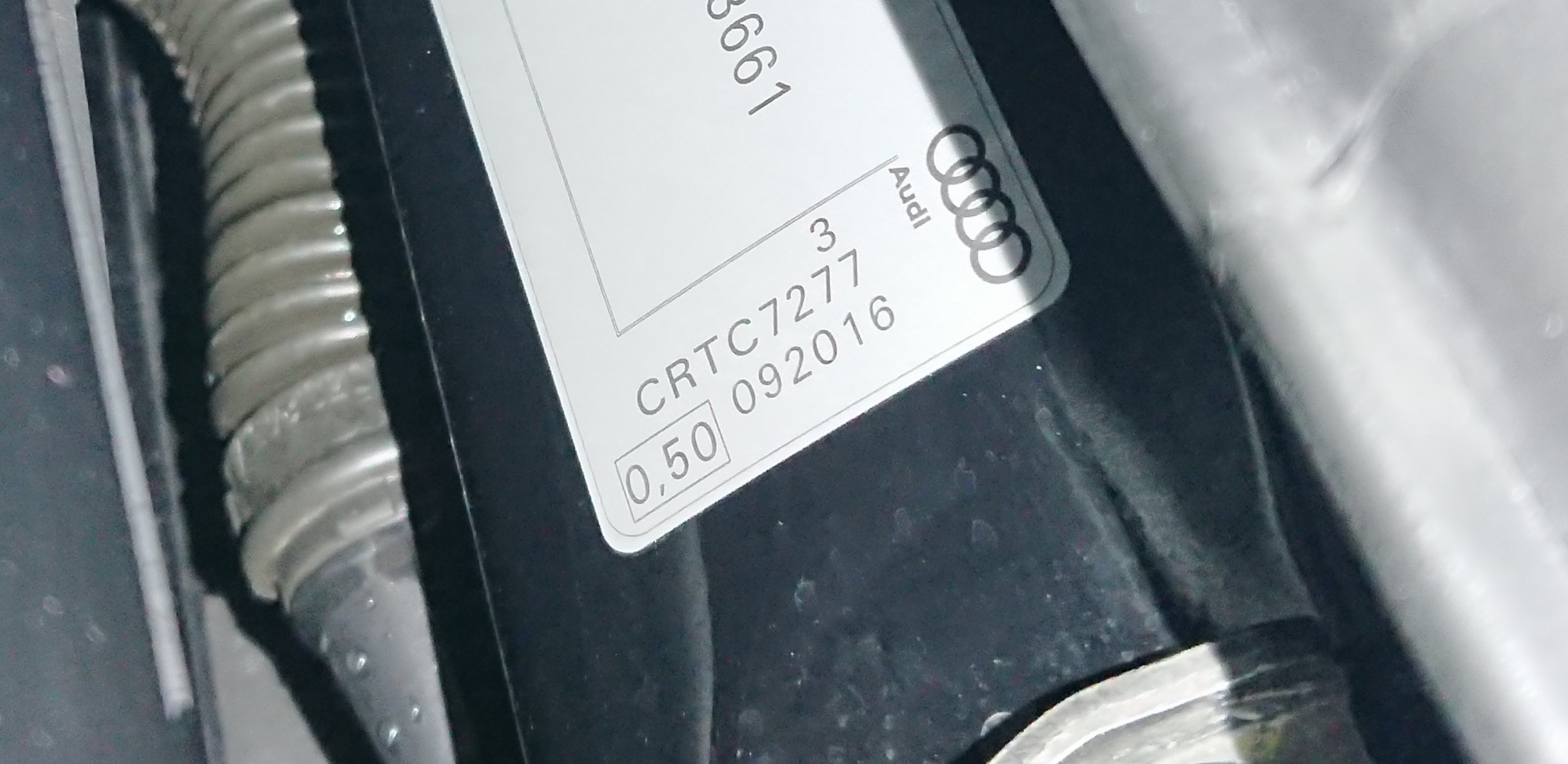

    Второй абсолютно такой-же экземпляр наклейки находися в багажнике в отделении для запаски. ЭТО ОБЯЗАТЕЛЬНО.
    Документ сохранился-нет я не знаю, а в машине есть всегда. Если кто-то не отодрал с какой-то нехорошей целью.

    Непременно посмотрю...
