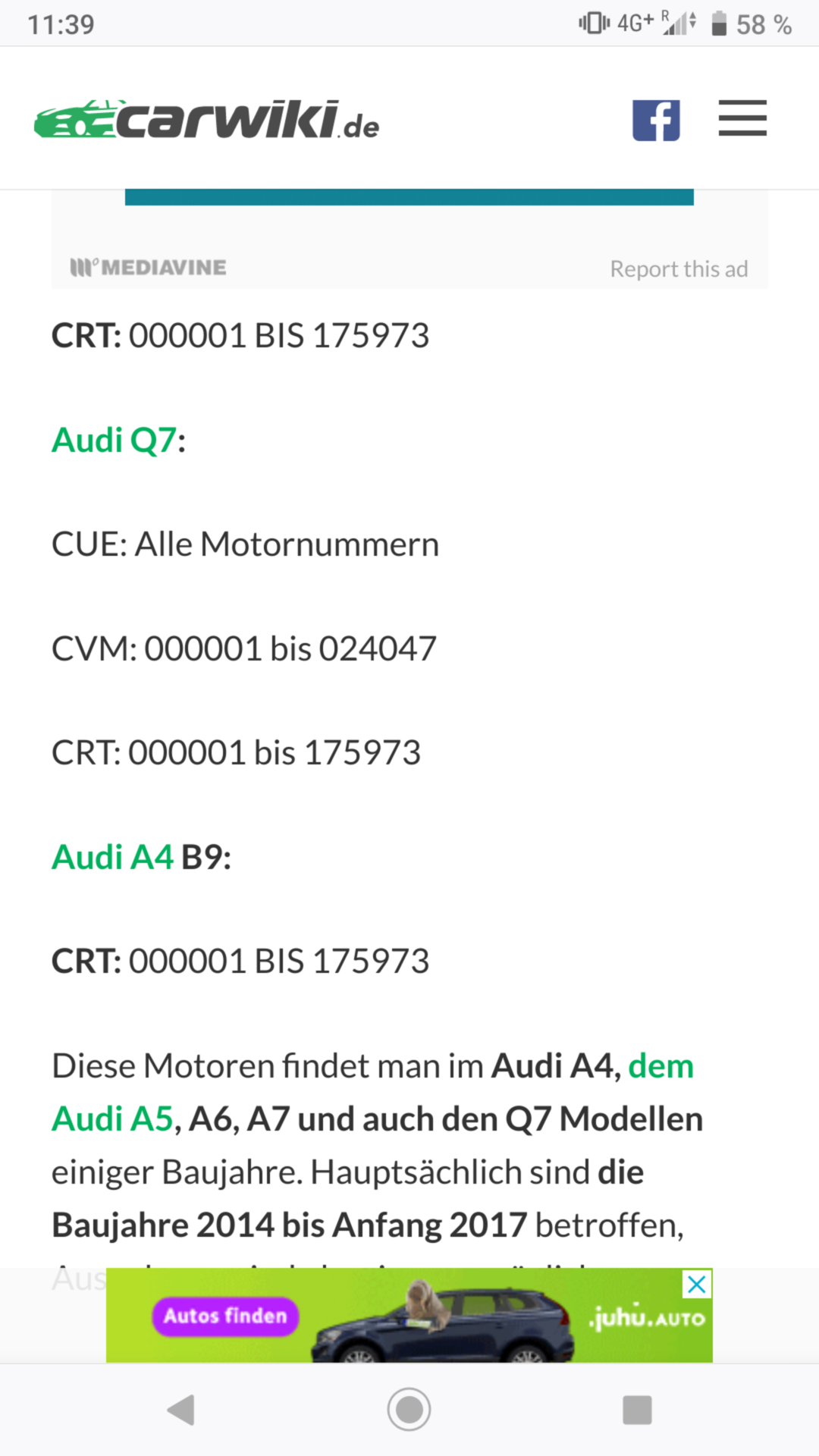

    Начитался на немецких форумах, что у этих моторов (3.0 tdi 272) проблема с распредвала ми. По горантии много меняли у од. Но что конкретно с ними так и не понятно. Так вот моя история не про цепи грм и распредвалы ли? Как думаете при торможение двигателем и переход в нагрузку этот "пинок" , не от туда "ноги ростут"..

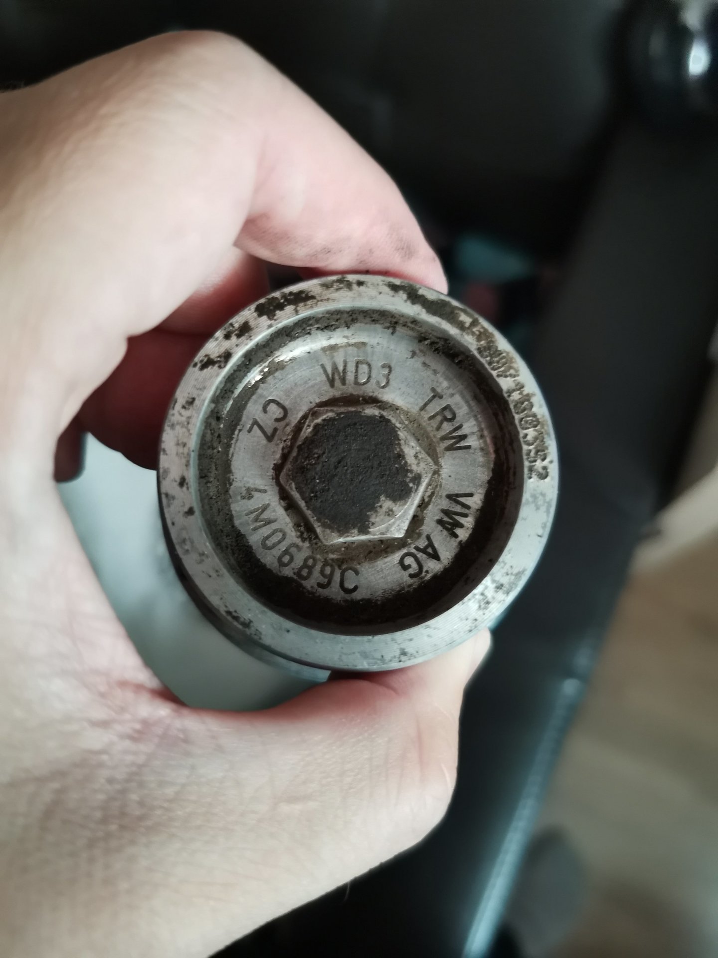

  12. Никоалй
    Никоалй Завсегдатай
    7 июн 2018
    950
    Иркутская обл.
    Audi Q7 TDI 2018 (2019 m.y.)
    Я же писал про гидроопору её анлог: Meyle 100 610 0069
    А в вашем сообщении это шаровая. Кстати родные шаровые, которые скрипят (по крайней мере у меня) - TRW.

  14. Leschundra
    Leschundra Новичок
    28 ноя 2019
    70
    Германия
    А4 б9 3.0 tdi 2016го
    Вот эти моторы имели проблемы с распредвалами по мнению carwiki. Но я так и не пойму, что конкретно. Но стуки от них вроде сильнее чем от других 3.0 tdi
  15. zlt
    zlt Живу я здесь
    30 авг 2017
    3.756
    Латвия
    Q7 60TFSIe 2026MY
    То есть что-то вроде преданий старины глубокой?
    Сейчас уже Dxxx идут. Например DHXA
  16. Никоалй

  17. Vasily71
    Vasily71 Живу я здесь
    4 ноя 2020
    1.340
    Я даже не знаю какой у меня, но 15й год, наверное первый эддишен какой нить... Мастер знает какая там абревиатура и какие валы завазывать) Это главное...
  18. zlt
    zlt Живу я здесь
    30 авг 2017
    3.756
    Латвия
    Q7 60TFSIe 2026MY
    Код двигателя, как минимум, на наклейке в багажнике.
    Vasily71 нравится это.
